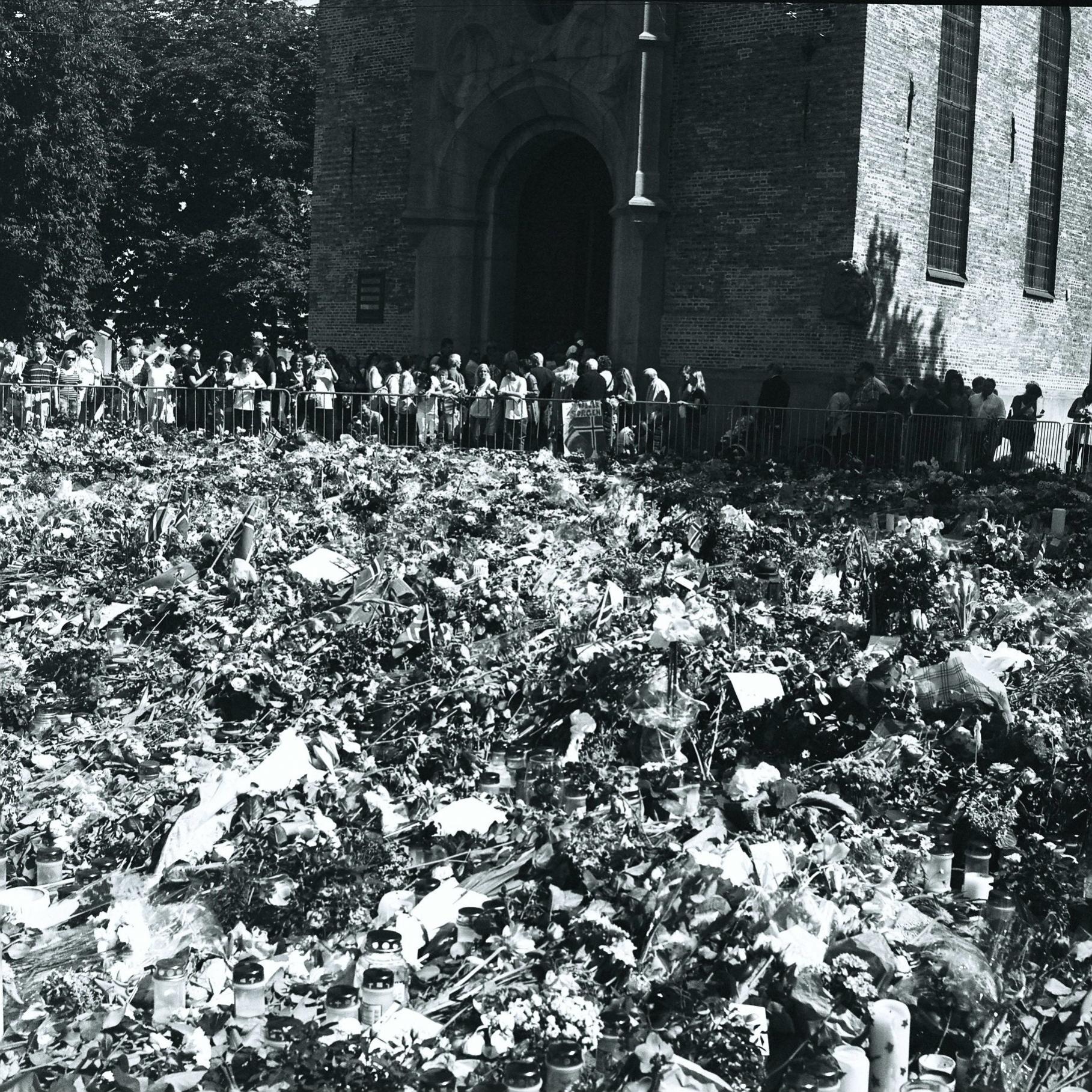

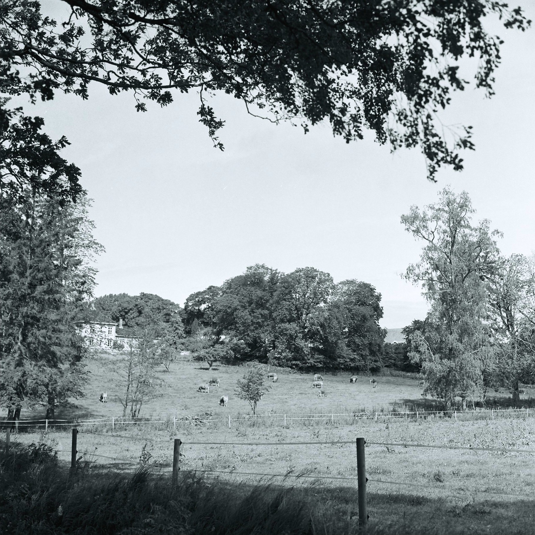

Shanghai GP3 Caffenol med redusert soda.
Denne saken skulle vel være nok utforsket av Ezzie (kfr postering #540). Her var jeg altså ganske safe ved kopiering av hans fremgangsmåte.
Fire GP3 skulle fremkalles etter denne oppskrift. Her gjorde jeg det som jeg (og andre) gjorde for årtier siden. Det betyr å fremkalle flere identiske filmer samtidig. Lyst å vite måten? Ingen hemmelighet. Ved fremkalling av 120 film kan to filmer tres i spolen etter hverandre. Dette går vanligvis greit. Men vil du være sikker, lar du ca 15 cm (en drøy 1/2 spoleomkrets) av film nr 2 være utenfor spolen. Dette for å unngå en eventuell overlapping. Denne gang to spoler, dvs fire filmer på én gang i en litersdåse.
Slik gjorde vi når 15-20 filmer skulle fremkalles en ettermiddag.
Den store forskrekkelse for meg var da jeg oppdaget at én av filmene ikke var GP3, men Fomapan 200. (I mørkerommet er alle katter grå, og feiltakelsen ble oppdaget etter itreding).
Ingen vei tilbake. Jeg besluttet å sjanse på at dette kunne gå greit. Foma 200, oks (også kjent som) Ultra og Creative, var prøvd før i annen kjemi, og jeg likte den. Denne Fomapan 200 var beregnet på fremkalling i Caffenol, derfor eksponert etter EI 400. Fremgangsmåten er identisk med Ezzies, UNNTATT DETTE: Ingen pre-wet, og to dråper Tetenal Mirasol vætemiddel tilsatt fremkalleren. (Dette siste var et stort diskusjonstema for årtier siden; kunne være fordelaktig eller også ødeleggende.)
I denne postering vil du se resultater av GP3. I min neste postering vil du se resultatene av Fomapan 200 - hvis du orker.
Det jeg ikke liker ved Fomas filmer er den tykke og stive filmbasen (krøller mye), samt den skrekkelige blåfargen.
Her kommer GP3 eksempler: Jpg 01 Borreparken, Jpg 23 Kløyving av eikestamme til skipsbord til Osebergskip, Slottsfjellet Tønsberg. (Begge Yashinon 3,5 / 80).

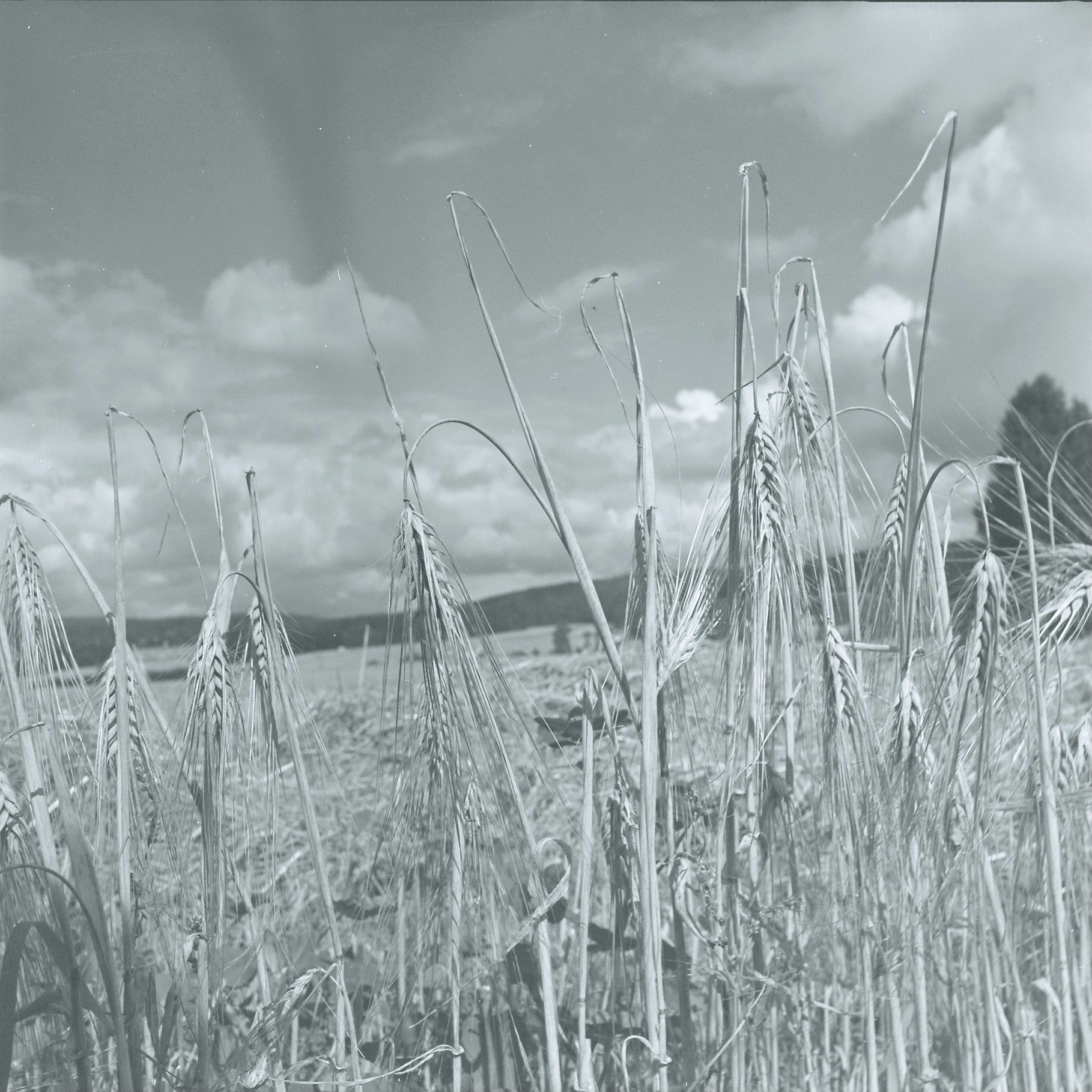

Fomapan 200 i et mislykket forsøk med Caffeno med redusert soda.
Her er fortsettelse av min forrige postering. Hva som gikk skikkelig galt her, må noen hjelpe med å forklare. Kan fogging være pga manglende KBr? Eller manglende forvæting. Eller tilsatt Mirasol?
Blås opp og se på kornstrukturen. Jeg går og henger meg!
Bildeeksempler: Parkeringsplass, CZJ 4/50; Broer, CZJ 2,8/180; Ueksponert rute (unexposed frame), fogging?

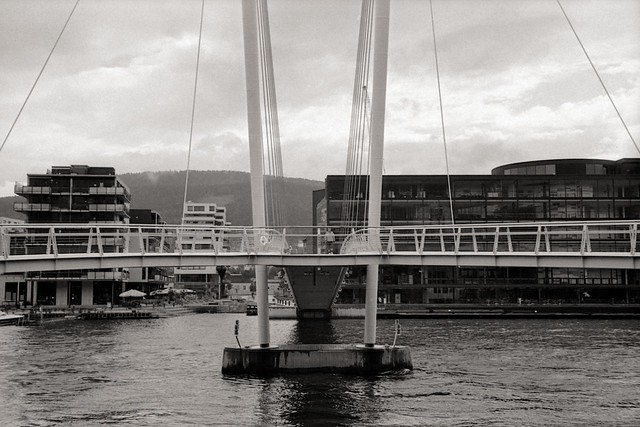

Bragernes torv by Eirik0304, on Flickr
Lysjøen, take 2 by Eirik0304, on Flickr
House, outhouse, doghouse by Eirik0304, on Flickr
Ypsilon bridge #2 by Eirik0304, on Flickr
Drammen Teater by Eirik0304, on Flickr
Self portrait with white umbrella by Eirik0304, on Flickr

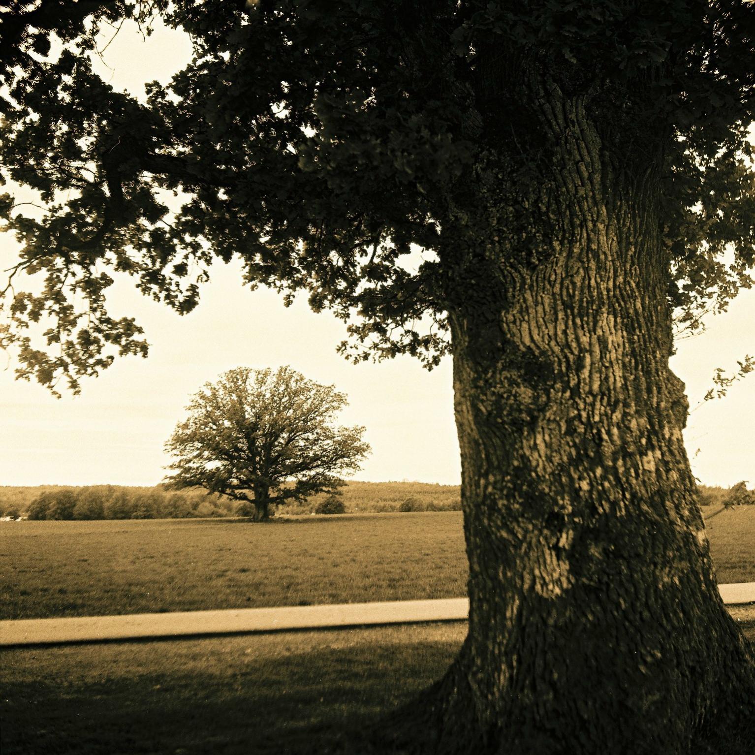

Film 1 var en ca. 30 år gammel Kodak Verichrome Pan i format 116, altså bredere enn 120-formatet. I mangel av framkallingsspole måtte jeg lappe sammen noe ved å trekke 120-spolen ut, gjøre den bredere og teipe den til midtstanga med grå bygningstape. Tror ikke jeg ville sjanse en viktig film slik.
Jeg bestemte meg for standframkalling 65 minutter med tre vendinger midtveis. Temperatur 20 gr -(vekslet mellom 19 og 21) i en høy romtemperatur der et kontrollerende vannbad måtte benyttes.
Filmen var eksponert i et Kodak Brownie bokskamera. To bilder tas med her som eksempel, filmens første og siste bilderute. Jenta i bildet er i dag mer enn 40 år, og dette gjør det mulig å tidfeste eksponeringen til 1984. Siste rute er gjort nå i juli med orange filter (bondegård).
Jeg tar med dette som eksempel på hva man kan få til med CCL når filmen er eksponert for nesten 30 år siden, og den hele tiden har vært i romtemperatur. En ekspert ville sikkert greie det bedre!

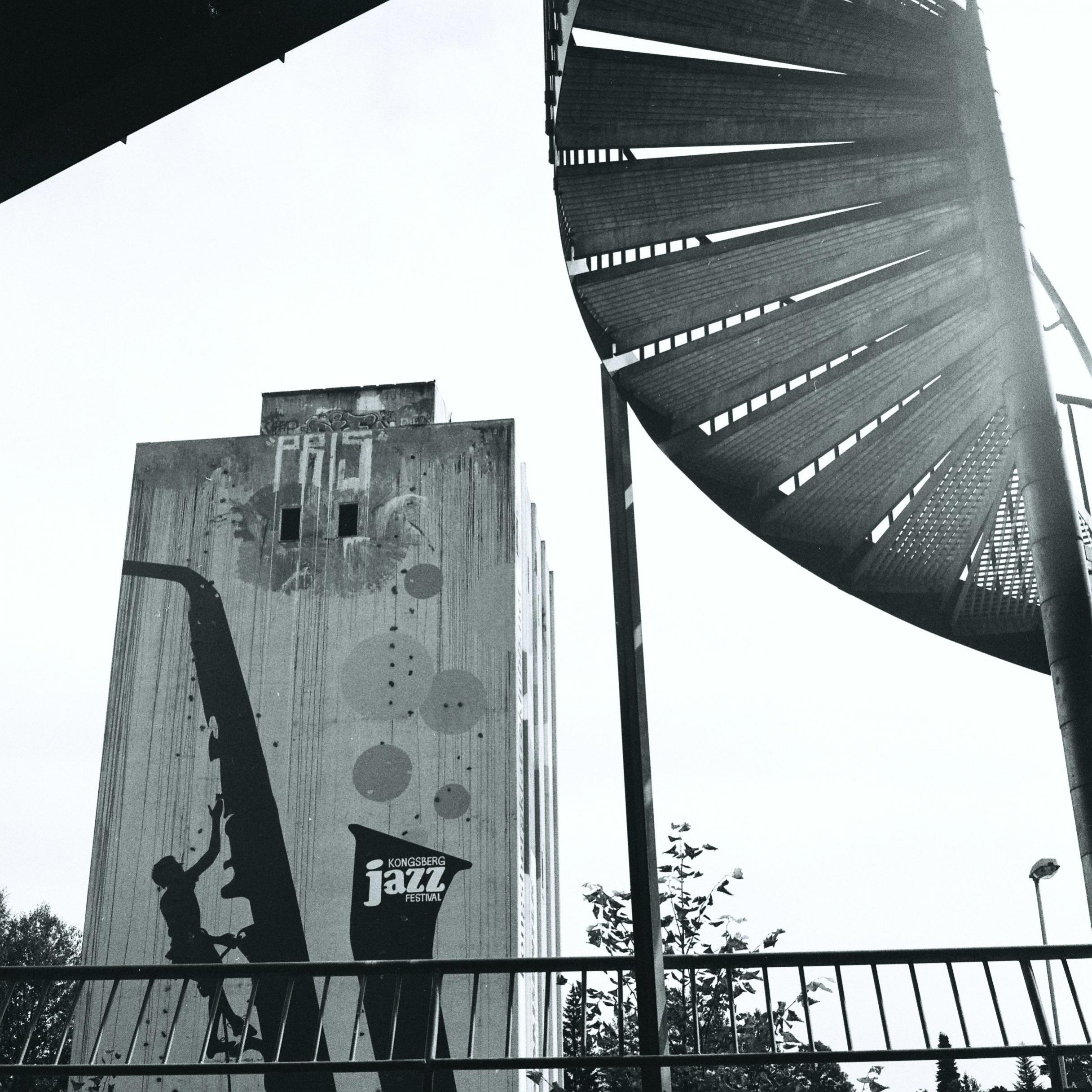

Film 2 og 3 ble framkalt i samme literblanding dagen etter. Disse er begge Tri-X av samme batch, utdatert 2002. Lagringshistorikk er noe ukjent, derfor ble de eksponert etter EI 400, men ser tydelig at 800 ville passet bedre, kanskje også kortere framkallingstid.
Tid 70 minutter med vendinger etter 15 min (3X), 30 min (2X) og 45 min (kun 1 vending). Dette bør vel kalles semi stand. Temperatur som nevnt for film 1, og med samme konstantproblemer.
To bilder fra Kongsbergjazz, Yashinon 3,5/80.

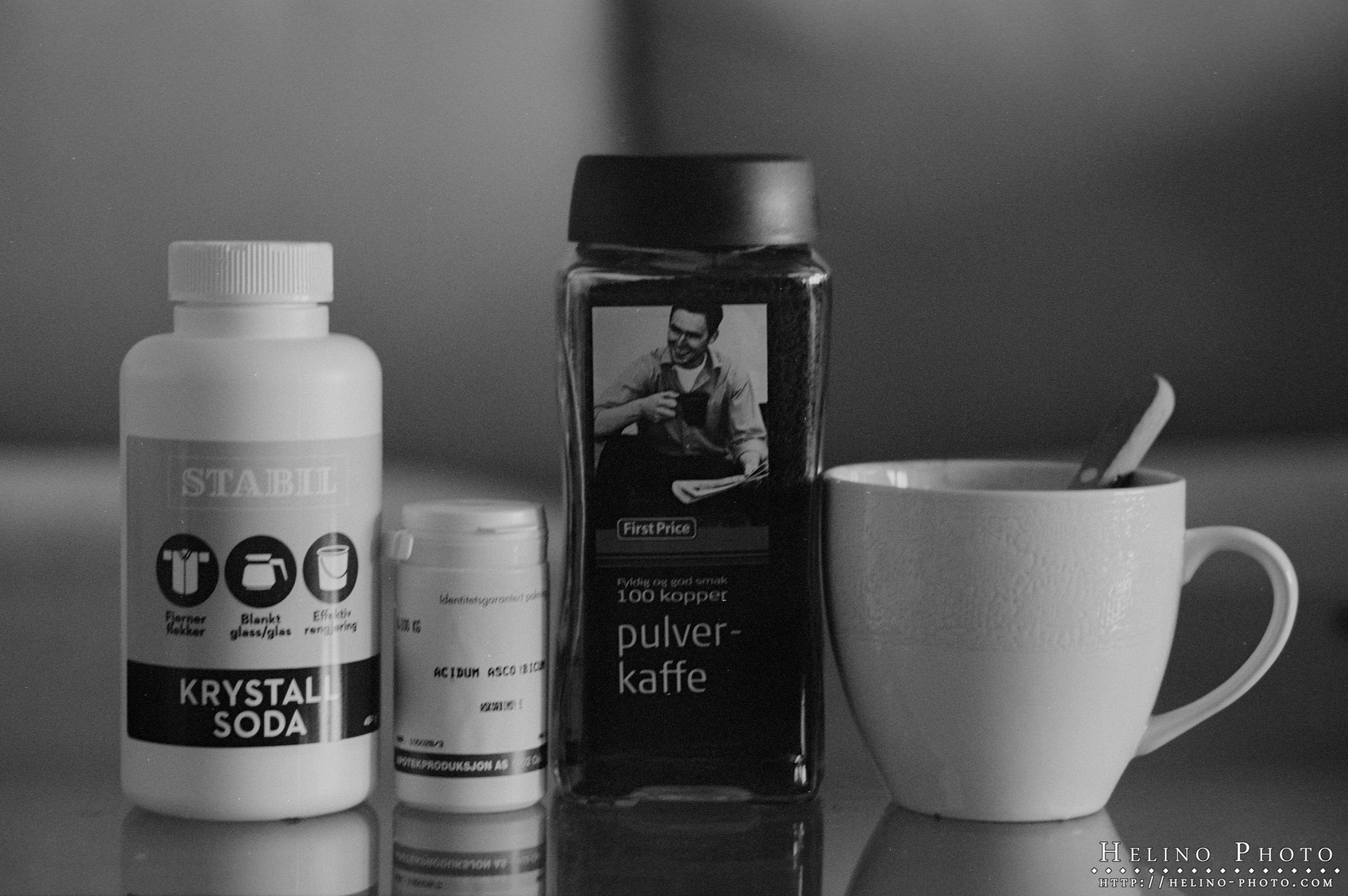

Tok noen bilder i byen og rundt omkring i går (mest for å skyte opp en film) og lagde meg 0.5 liter Caffenol-C-M (første oppskriften på caffenol.blogspot.org).
Jeg har en Nikon LS-50 negativscanner og fant en tråd på internett i går, der det ble tipset om å scanne sort/hvitt bilder som dias (positive) og så invertere etterpå, pga at scanneren har en tendens til å forsterke korningen noe helt sjukt om man scanner b&w film på "vanlig måte". Scannene er redusert ned fra rundt 20 megapixler til 9 ca pga begrensninger på attachments her, usikker på om en 35mm har så mye info at 20 megapixler er reelt dog, men scanneren scanner på 4000 dpi så.
Uansett, her er noen bilder tatt rundt omkring og i forskjellig lys, må si jeg er MEKTIG imponert. (Film er TMax100, tatt med et Canon 1V og Canon 85mm f1.8).
Kaffen jeg brukte er FirstPrice instant coffe, funket som fasan, hahaha, se bilde. (ikke helt skarpt men skitt au)
Krystallsodaen fant jeg på Meny i rengjøringsmiddel-hylla, testet det i ovnen på 150 grader og det mistet ikke noe vekt, så dette inneholder ikke vann.
Askorbinsyren ble kjøpt på apoteket, var litt dyrt, så hadde vært fint om man kunne bruke noe annet og fått ned pris litt (samt økt tilgjengeligheten litt).
- Ikke brukt kbr på disse men etter det jeg forstod det på bloggen, er ikke kbr nødvendig på filmer på 100 ASA og nedover og når man ikke push-prosesserer...?

Velkommen. Fantastiske greier. Du har tydeligvis forsket litt på forhånd, ingen ulempe det. Og ikke minst, TMX er blant det mest robuste man kan fremkalle i Caffenol. Jeg har tilgode å virkelig gå i baret med denne filmen. Har prøvd den med og uten KBr, det går like rundt. Lengre fremkallingstider med, samt dyrere selvsagt. Så den er utelatt. Jeg bruker KBr på 400 ASA filmer i Caffenol-C-H (det er som C-M, men med KBr), og for alle filmer uansett ASA i Caffenol-C-L.
Krystallsodaen der er det samme jeg bruker, også handlet på Meny. Den er gulle god. Jeg pruker Luxus Kaffe fra Europris. Den er såvist ingen luxus vare. Mange har påstått at det finnes mer koffeinsyre i billige kaffer, og det jo bra, det hadde fort blitt dyrt med Nescafe.

Plan videre med denne filmen er først å prøve den i C-C-M. Tror agitering vil øke kontrasten. Dernest å forsøke C-C-L med semistand og lengre (100 minutter?) tid.
Bildene:
3. Kornaks. CZJ 2,8/180 med 10 mm mellomring.
2. Høstet åker. CZJ 2,8/50.
1. Min arbeidsplass (ikke forgrunnen!). CZJ 2,8/50.
@Helinophoto: Jeg skal lese grundigere det du skriver og komme tilbake til det. Har høstet plommer som jeg sylter, gjett om jeg har mye hjelp av hvepsen!
Vh hs.

Rollei Retro 400 i Caffenol C-C-L.
Dette er den gamle retroen, som ikke er annet enn Agfa APX 400. Eksponert etter EI 400, C-C-L 65 minutter full stand / 20C / 10 init. vendinger / KBr 1,5 g/L / 5 minutter forvæting.
Tror jeg begynner å like denne filmen. Overrasket over hvor finkornet den ble. Har en god del flere, bra.
Bilder:
1. Beitende limousinkveg, Værnekloster.
2. Hagefrokost.
3+4: Ingen kommentar.
Objektiv CZ 2,8/80.
Vh hs.

AFTER THE BLAST - Tri-X i Caffenol C-C-L.
Godt utdatert Tri-X eksponert etter EI 400. Tydelig overeksponert, men passe framkalt (randteksten!).
Framkalt i C-C-L full stand 70 minutter / 20C / 10 innledende vendinger / 1,5 g KBr/L / 5 minutter forvæting.
Pga overeksponering er kontrasten alt for høy. Detaljer i skyggene kommer ikke fram. Tester videre med den @ EI 800 og høyere.
Bilder tatt med Yashica kamera.
Vh hs.

Hei Helge Sverre
Ja, denne filmen er ikke så ille som folk skal ha det til. Jeg også har kjørt den i C-C-L ved EI400, men da semistand og 55-58 minutter.
