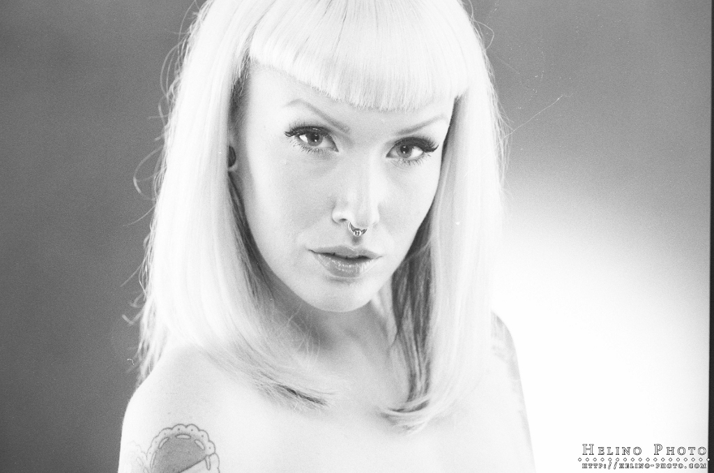

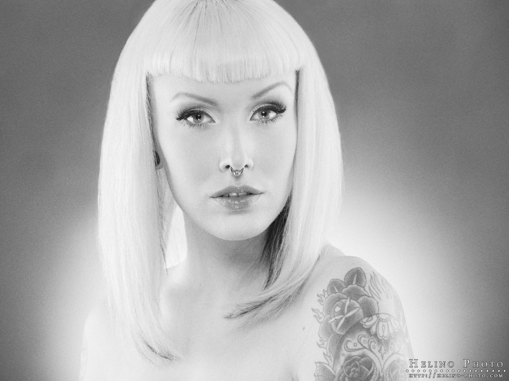

Caffenol i Panf+, litt ujevnt.....samt litt om scanningen.
Wow, dette var nice folkens! =)
- skulle ønske jeg hadde mellomformat el. og en skanner som tok formatet, for jeg ser at det er en litt annen verden i forhold til 35mm. :D
- Hadde vært moro å forsøkt seg på gammeldags retouch med blyant og dodge/burne også, men det får bli til jeg får meg hus på landet og ikke trang leilighet i byen.
Ja, jeg oppdaget litt mer rundt scanningprosedyren (selv om denne tråden skal være mer om caffenol da).
Var kanskje litt dum og fremkalte Panf+ etter normal Caffenol-C-M oppskrift, 20 grader og 15 minutter, klarer aldri å sitte å se på en ufrremkalt rull med film, haha. :smile:
- Skal forsøke meg på stand/semistand neste gang tror jeg, når jeg har fått Kbr'et mitt fra uk, foreløpig har jeg ikke dette.
Fremkalte vedlagte bilder og skannet to forskjellige bilder, èn som positiv og èn som negativ, har lagt ved et "ferdig bilde" som er fra positiv scannen....eller så ferdig som jeg gadd å gjøre det kl 0300 i natt før jeg skulle på jobb! :D
Enorm forskjell her, rent teknisk virker det som at ved et positiv-scan, bruker skanneren et bredere spekter?? Om man ser på histogrammene på de to bildene, ser man iallefall at positivscannen har hele histogrammet rundt midten, mens det på negativscannen er strukket kant i kant.
Mao virker det som at den ved negativscanning setter "korrekt" sort og hvit-punkt og lykke til typ...
Positivscannen er mao ekstremt "flat" i tonaliteten, men dataene er der, så man har mye mer kontroll over kontrasten i etterkant virker det som.
Den lavere kontrasten forklarer jo hvorfor det er mindre korning (de er der, bare bedre skjult).
Kommer nok ikke til å slutte å scanne de som positiver, en enkel curves eller levels justering gjør at man ender opp med en "normal negativscan" om man vil.
Men det er uansett greit å vite hvor mye dette spiller inn på resultatet, da den lave kontrasten sikkert kan oppfattes som "tåke" fra fremkallingen el.
Til negativene og caffenolen jeg brukte, ser det ut til at, selv om jeg eksponerte filmen på noe slikt som 25 ASA (er vel rundt et stopp overeksponerte, blir det ikke da som å skyte filmen på 25 ASA?), har jeg massevis av data i NEF-filene til å justere ned.
Selve negativet inneholder mao informasjon for både høylys og skygger, det eneste jeg kan se, er at bakgrunnen er noe ujevn, den skal egentlig være helt jevnt gradert ut mot mørkegrått (ser greit ut på tilsvarende bilder fra 1ds'en iallefall).
Så semi-stand og kbr blir neste forsøk når det gjelder panf+, bruker nok oppskriften du nevnte for noen poster siden, Ezzie :smile:
Edit: Reduserte størrelsen på innleggene, da de ble vanskelige å se når de var så digre

Ezzie
Feb 22, 2010
429
Sande i Vest
Hei Ole
Jeg la merke til samme sak vedrørende scanning som positiv film. Histogrammet gikk aldri ut til kanten, og kurven var nesten helt rett mellom skuldrene. Dette hadde noe å gjøre med at den tydeligvis satte utdata registerer til neste alle 256 bit, mens med negativ skanning vil den gjerne skrenke dette inn til kanskje under 200 bit. Jeg fant veldig lite å endre på før skanning. Og dermed ble også post prosessering mye enklere.
Restultatmessig synes jeg at kornigheten var mye finere, så her var det lite å utsette på.

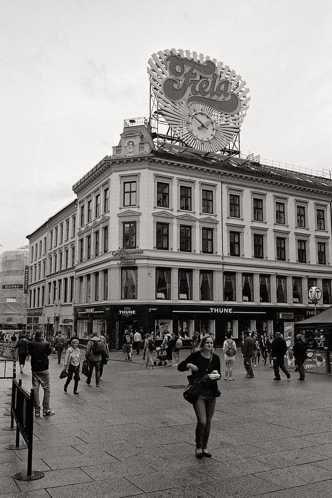

Ezzie
Feb 22, 2010
429
Sande i Vest
Ezzie
Feb 22, 2010
429
Sande i Vest
Et par til fra samme rull:
SNAFU: I´m still here by Eirik0304, on Flickr
Parliament, situation normal by Eirik0304, on Flickr
Freia, situation normal by Eirik0304, on Flickr
Jeg overeksponerte et par frames ganske durabelig, kanskje 3-4 stopp, ved et uhell. En del andre undereksponert av ren inkompetanse. Men det ga et bilde av at ved denne fremkallingen ihvertfall så tror jeg nok kanskje en EI på 100 er bedre enn 200. En EI på 200, evt 400, er nok helt oppnåelig, men da må nok fremkallingen forlenges, eller at jeg bruker vanlig C-C-M, ikke redusert soda versjon.

Helinophoto
Aug 19, 2011
1,091
Norway
Hei Helgesverre.
Sjekket litt om det du sier nå og jeg kan ikke se at Ezzie har rødstikk i sine, tok et uttrekk av bildet og sjekket det utvidede histogrammet i photoshop, viser at RGB kanalene ligger mer eller mindre likt. (dvs at bildet er grått)
På dine bilder, ser jeg dog at det er litt blåstikk når jeg legger bildet i photoshop, markerer et tilfeldig området og sjekker histogrammet (blåkanalen stikker ut fra resten).
Har du forsøkt å desaturere bildet på din maskin og sjekket om du får rødstikk på ditt da? (kan være monitoren som lurer deg litt?).
Vet ikke helt hvilke bilder du refererte til dog, men det er det jeg kan se fra min kant (jeg desaturerer alltid scannene mine i etterkant, for å sikre at de ikke har fargestikk fra scanning).
Håper det ikke gjorde noe at jeg sjekket, jeg kan jo selvfølgelig også ta feil her....men jeg er ganske sikker :smile:

Ezzie
Feb 22, 2010
429
Sande i Vest
Hei. En liten oppklaring. Jeg desaturerer jeg også etter scanning, kan hende jeg glemmer det, men ikke for ofte håper jeg. Men jeg toner bildene noe med en lys kaffefarve, den vises ikke som rødt på min skjerm her hjemme, min ipad, eller min jobb PC. Så jeg tror nok kanskje det er snakk om skjermkalibrering heller.
