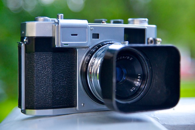

Leste et sted bare for et par dager siden en som hadde fått til resultater med en film 62 år over dato, så det er håp Helge Sverre!
Imens sitter jeg og venter på at to filmer skal bli ferdig med å godgjøre seg i C-C-L, en 135 TMX @EI100 og en 120 Neopan 400@EI800, den første er jeg særdeles spent på av to grunner. Grunn nr to er at det første film gjennom min ny for meg Royal 35-M rammesøker. En særdeles morsom manuell sak med selenium meter som er lett og bruke og ser ut til å fungere! Ikke verst for en 53 år gammel kamera. Ja, ja, jeg får vel ikke forskuttere riktig ennå, 7 minutter igjen og så stop, fix og vask.
Royal 35-M by Eirik0304, on Flickr

For et smykke !
Mest til Ezzie...
Jeg kan ikke dy meg fra å være litt for privat nå, men jeg må ut med det. Det er tre ting innen teknisk esthetikk som jeg nyter med største velbehag; analoge kameraer, store skip - fra den tid da de ikke lignet hurtigruten, og gamle damplokomotiver.
Dette Royalkameraet har jeg aldri hørt om før nå, og med barnslig røst må jeg tilstå at det ser sinnsykt kuult ut. Linsekonstruksjonen kjenner jeg, brukte den i større format til to filmer i dag. (Lett å gå i surr blant alle objektivkonstruksjonene, mener at Yashicor var firelinset tessartype, men noen Yashinon 45 mm kom som fem elementer i fire grupper. Er ditt objektiv slik, slår du meg klart.) Rart å tenke på at slike perler kvitter folk seg gladelig med i dag, og man kan støte på dem på loppemarkeder. I fjor fant jeg et Pentax- og et Fuji-kamera med objektiver på et campingplassmarked på fjellet. Auksjon - der bare jeg bød. Syntes jeg måtte overby meg selv for å komme over 50 kroner for hele pakken.
Du vil nå skjønne at jeg har flere enn to kameraer, og mange har flere tiår på baken. Her er jeg ved det egentlige tema. I går trakk jeg fram mitt aller første speilreflekskamera, det blir 54 år til høsten. Til stor forskrekkelse fant jeg at bekledningen (denne duken som er limt på metallkroppen) var falt helt av. Nå leter jeg etter remedier som kan erstatte det som er løsnet, for det gamle er sprøtt og har krympet. Nå har jeg forstått at Ezzie kan snakke fremmedlandsk, så jeg søker hans råd. Hva skal jeg lete etter når det gjelder å kle om et kamerahus? Noen foreslår refurbish, men det betyr vel generell oppussing, slik det er gjort med Royal. Jeg har tenkt å prøve å gjøre det selv.

Til slutt, takk til Ezzie for mulighet til å beskue et nydelig kamera. Jeg vet at bildene som kommer ut også blir topp! En liten fleip til slutt, Ezzie. Du har et artig alias. Jeg kommer ikke forbi den første tyskregla jeg en gang lærte: "Ess' ich Essig, ess' ich Essig mit Salat."

Hei Helge Sverre. Royalen har jeg nok ikke pusset opp, den har ikke behov for det. Må kun lime på igjen noe av leatherette'n, og muligens noe lystetting. Den er et smykke, Fantastisk morsom å ta bilder med. Skjønner endelig hvorfor RF folkene foretrekker denne typen kamera for gatefotografi og stunt portretter mv. Jeg må innrømme at jeg valgte den fordi den er så inni hampen pen å se på. Men du har rett, den tar bra bilder også. Det sitter en Tominon 45 f2.8 i den. Og du har rett at det er det samme som Yashinon, Tomioka som lagde linsene ble jo etterhvert tatt over av Yashica.

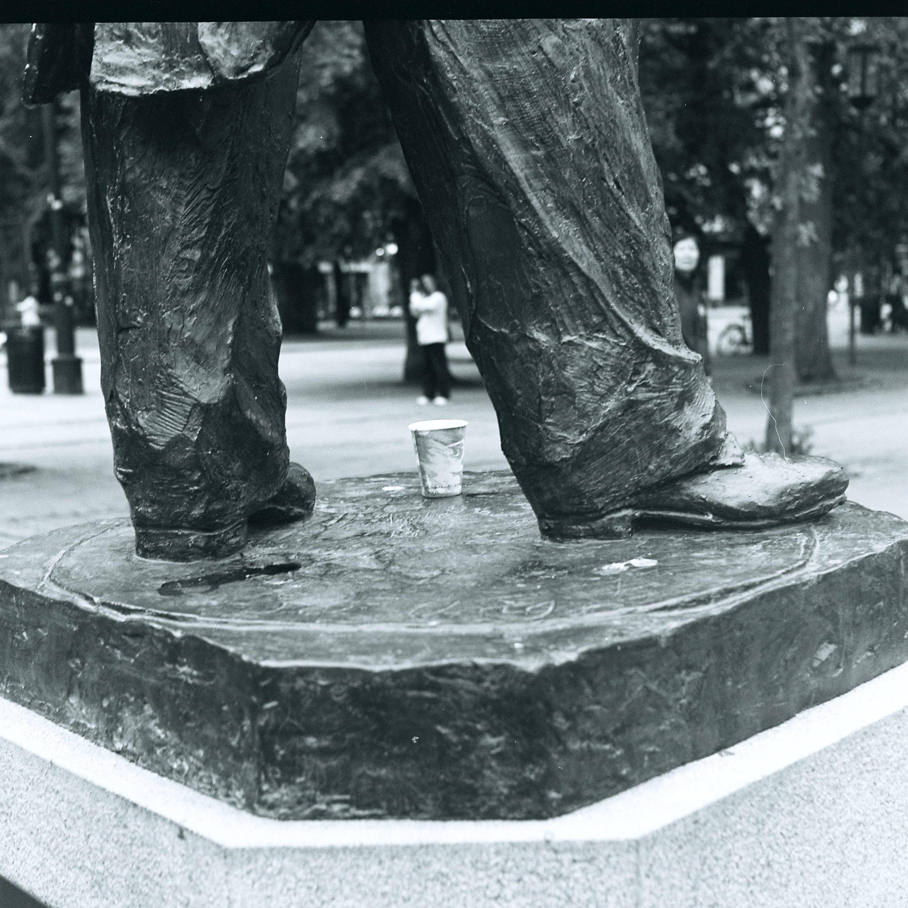

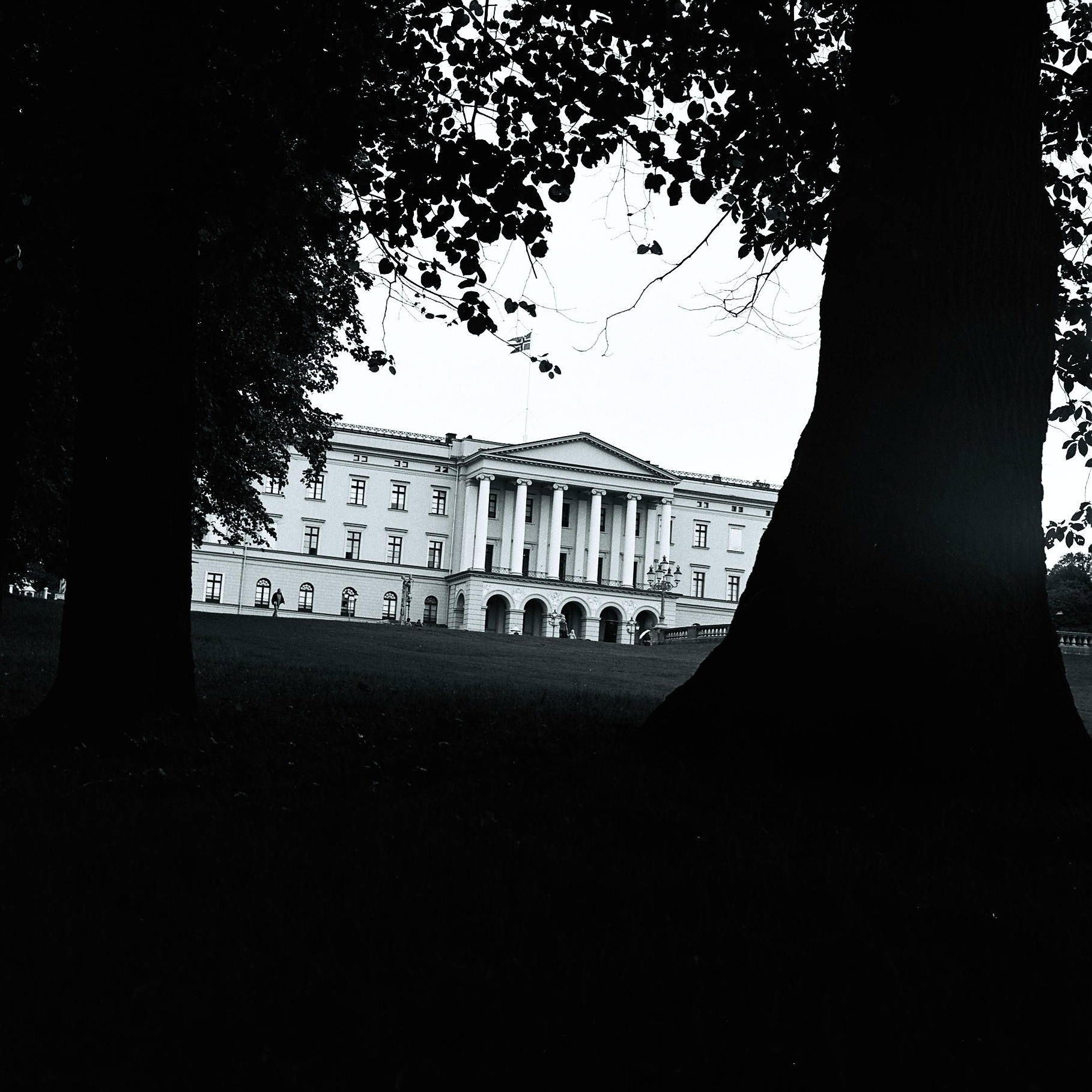

To timer i Oslo - Tretten minutter i Caffenol.
Man ville kanskje si "i Ezzies fotspor". Men denne lille fotoruten i Oslos sentrum har jeg fulgt i mange år, mest med diapositiv film. Denne gang med svarthvitt i gammelt kamera og uten stativ. Utmerket fotolys, skulle bare ønsket litt regn på gatesteinen. Verst var å vente til alle japanske turister trakk unna fra motivet. Dessuten pekte og lo de av meg som ikke fløy rundt med det siste innen digitalt utstyr.
Så til det tekniske. Stativløs og tider ned til 1/15 sek er noe krevende. Da blir det å støtte opp mot et tre eller søppelkurv. Objektiv Yashinon 3,5 / 80 mm. Fuji Neopan 400 @EI 400 framkalt som første film i 1L Caffenol uten forvæting! 13,5 minutter, C-C-H med 1,04 g KBr. (Jeg har foreløpig gitt opp standframkalling med Caffenol.) Resultatene viser fortsatt for høy kontrast, noe som muligens ville la seg ordne i en etterbehandling.
OBS!!! En kjedelig feilskrivning: Filmen nevnt her har fått 4 minutter forvæting.
Vh helgesverre.
Viste eksempler:
35- Fra kongetrappen til Viktoria terrasse.
37- Slottet.
39- Karl Johan på sokkel, også kjent som bonapartegeneral Jean Baptiste Bernadotte. Min gamle religionslærer Norderval kjørte ned denne trappen med sin Pobeda etter å ha vært hos kongen og takket for tildeling av St. Olav. Bil og mann klarte påkjenningen. (Frp's fru Hagen gjorde visst det samme - uten å få St. Olav.)
44- Karl Johansgaten med de mange uforstandige? arkitektoniske innfall. Her er den danske innvandrerarkitekten C.H.Grosch's "disneylandslott". Og vegg-i-vegg universitetets østbygning. Grosch tegnet begge byggene, men det mest uforklarlige er at han satte de to så forskjellige stiltypene inn til hverandre.
48- Nærmere slottet (Grosch var med å tegne det også) kommer man ikke. Grosch disponerte visst nok to etasjer som bolig i sitt praktbygg, i dag ødelagt av uhistoriske markiser og reklame.
46- Om uret i østbygningen er opphav til betegnelsen urbygningen vites ikke, kan også hete slik fordi dette var den første del av universitetet som ble påbegynt. I Ibsens siste levetid var det her han hver hverdag stanset og korrigerte sitt lommeur, på vei til portvinsglasset på Grand. Og bak disse minnerike vegger mottok lille jeg min første akademiske utdanning i filosofi, psykologi og statistikk. Burde heller valgt vestbygningen og studert jura og blitt en rik advokat?
52- Nationaltheater, ikke tegnet av Grosch.
Neste postering viser film framkalt likedan, men med forvæting.

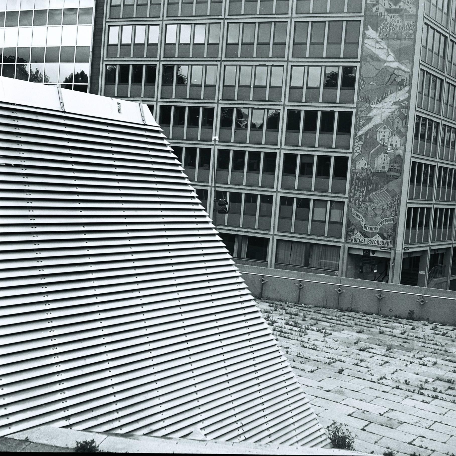

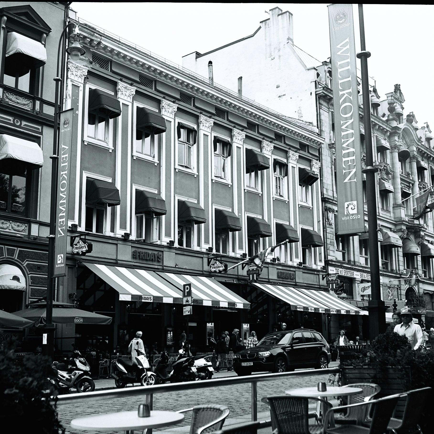

Pre-wet or not...
Det å forbløte film lærte jeg tidlig å gjøre hovedsaklig av tre grunner. Viktigst var å få bort luftbobler fra emulsjonen, som resulterte i hull eller svarte prikker på kopiene. Dernest var det greit å få vaske bort antihalasjonsbelegget hvis framkalleren skulle brukes flere ganger. Hvis temperatur skulle være pinlig nøyaktig, var et bad i den bestemte temperatur også egnet. Det var aldri snakk om at forvætingen skulle bløte opp emulsjonen og gjøre den mer "åpen" for framkalleren, eller kanskje nettopp det motsatte?
Her kommer film 2 fra runden i Oslo, Neopan 400 @EI 400. Filmen er den andre i 1L C-C-H brukt i postering # 611. Samme tid og framgangsmåte som den første Neopan, men nå med forvæting i 4 minutter. Jeg er ikke helt i stand til å se nevneverdig forskjell på resultatet, men kanskje??
Blås opp noe og kikk, så får jeg høre litt om dine meninger om "pre-wet or not pre-wet".
OBS!!! Jeg har skrevet feil! Første film #611 har fått 4 minutter pre-wet. Filmen her i #612 er uten forbløting. Kjedelig.
Motivene:
29- Komponist Halvorsens bronsesko og et pappkrus kaffe.
19- Candid ved Spikersuppa, 1/15 sek / 22.
15- Bit av KJ gate, ikke etter min smak.
11- Her tages et minnefoto.
09- Avslutter med Grosch. Kirkeristen er vel det mest heldige fra hans hånd i Oslo, ved siden av universitetskomplekset selvsagt. I Kirkeristen har han utnyttet terrenget med en hesteskobygning og således skjult en stygg skrent. Kirkeristen med brannvakten er det av meg mest fotograferte motiv i byen, tatt fra alle vinkler og kroker. (Falsk lys inn fra øvre høyre hjørne? eller skygging fra en finger?)
Med oppriktig sommerhilsen fra Oslo,
helgesverre.

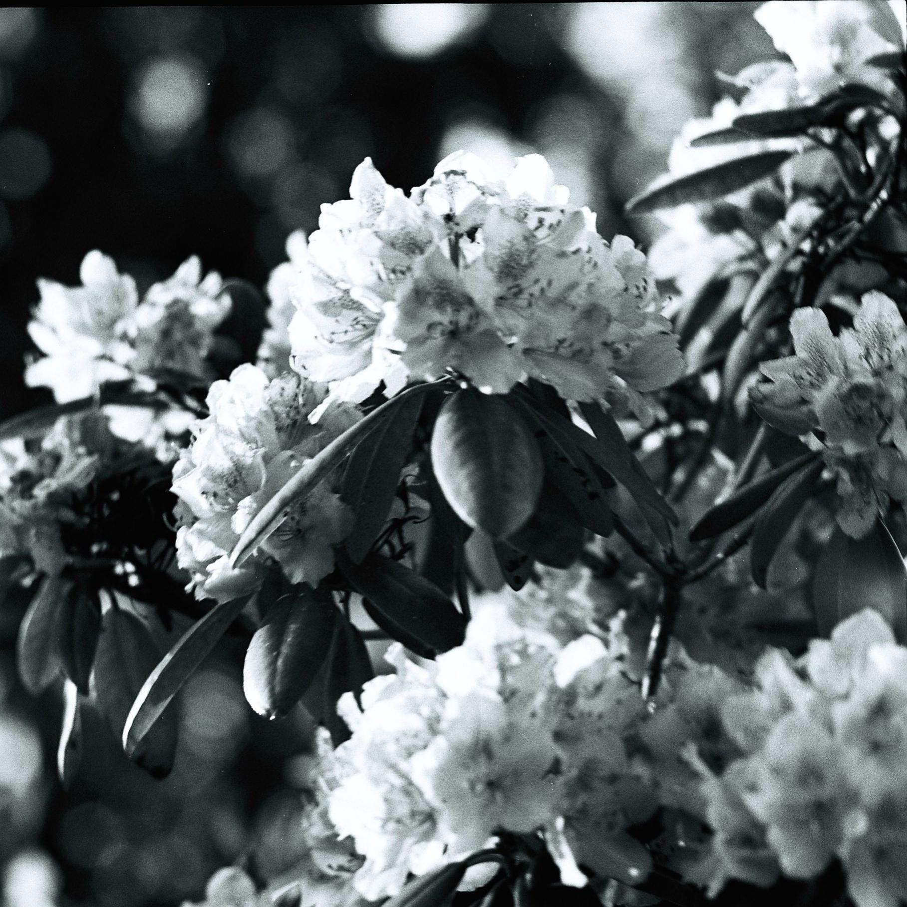

Gammel Tri-X i Caffenol.
Jada, masa er her igjen. Tenker snart å ta en lang pause fra kaffelaget, virker som at mange har flyktet fra dette forum siden jeg begynte å anvende min ytringsfrihet her. Det finnes dessuten andre fremkallere, også digitalen som må pleies før det går i glemmeboken.
Nå gjelder det Kodak Tri-X. ((Hvordan uttales det forresten? Stod en gang på Manhattan (indiansk for "stedet der vi drakk oss fulle") i en stor fotobutikk og bad om trieks. Det hadde de ikke.))
Jeg tror jeg i min stappfulle filmfryser har nesten 30 stk. Tri-X 120-filmer exp. 2002, 2003 og 2004. Må bruke av dem før de blir muséale. Har du lyst å prøve et par, er det berre å seie ifrå.
Den prøvde Tri-X var fra 02 eksponert @EI400. Den gikk i den samme literen med C-C-H som er brukt i posteringene ovenfor.
13,5 min. 20C, forbløting 4 min.
Resultatene nedenfor viser mine nære "linsetest-motiver". Objektiver CZJ 2,8 / 180 (blomsterbilder) og CZJ 4 / 50 på P6 kamera. Filmbasen virker svakt! sotet, noe som tyder på at emulsjonen lider av det jeg kaller "gammelmannssott". Dvs at den kan ha vært noe ugunstig lagret.
Bedøm selv, og kom gjerne med råd.
Vh helgesverre.

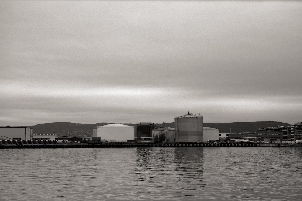

Fortsatt gammel film.
Først kort replikk til Ezzie. Tanken om pusjing er nærliggende og så hos meg. Spesielt kanskje med tanke på skanning. Men hva med skyggene? Jeg ser klart at skyggepartier på negativene inneholder informasjon som ikke kommer fram ved skanning. Om disse ville komme ut hvis jeg lærte meg bildebehandling, vet jeg ikke. Men jeg er sikker på at mye av denne skjulte informasjonen ville jeg få fram ved å gå i et våtmørkerom. Akk, det var tider det!
Så til gammelt rusk. En film av merket Efke KB 400, antas å være ompakket Ilford, kanskje HP5? Neppe Ilford Pan 400.
Eksperimentet her gjelder at filmen er ca. 10 år utdatert, og verre, den er med hensikt oppbevart 12 år i ugunstig klima i mitt kjøkken. Heller ingen innpakning rundt kassetten. Tenk deg os fra sauser og stekt flesk. Siste året har filmen stått blant krydder like ved komfyren. Rene filmtorturen altså.
Hensikten har vært å se hva filmen tåler. I forrige uke ble den eksponert, ikke som 27 din, men 22 din. Det var et klokt valg, for mye av hastigheten var reist bort.
Framkalt i C-C-H 15 minutter, 20C, forbløting 4 min. Objektiv Color-Minotar 2,8 / 35. Resultat nedenfor.
Vh helgesverre.

Jeg må korrigere meg selv fra post #610. Det er en Tominor (Yashicor) ikke en Tominon (Yashinon) som sitter i Royalen. Uansett ser den ut til å fungere helt utmerket.
Helgesverre
Apr 26, 2009
216
Downtown Bus
Tominor / Royal
Bilder du viser tatt med din Royal sier meg at objektivet må være firelinset, som noen Yashicor var - (og således identisk med Yashinon). Ellers var Yashicor-glass en trippelsak.
Du kan se gjennom objektivet med full blenderåpning rettet mot en lyspære. Greier du å telle åtte refleksjoner i glassene, er det en firelinset sak, og trolig en Tessar-type.
Ellers lurer jeg på om framtrekket er gått i stå for deg ??
(Og så prøver jeg alltid å spole film tilbake uten at fortommen går helt inn i kassetten. Da slipper jeg å stå i mørket og plundre med min øljekk. Den vil jeg helst bruke til det den er tenkt til. Og så kan jeg også bruke om igjen kassetten når jeg spoler opp bulkfilm.)
Vh hs.

Ellers har jeg skannet Delta 400 filmen. Den var eksponert ved EI800. Og det passer nok utmerket i situasjoner med god kontrast, men kanskje ikke når det er grått og trist. Uansett et meget hyggelig bekjentskap. Mye glattere og finere enn HP5+, og mye bedre tonalitet enn mine forsøk med TMY-2 i Caffenol. Kanskje ikke like skarp som de nevnte, ei heller Rollei Retro 400, som tross kornighet var veldig skarp og fin og med god mellomtonekontroll. Bestilte sporenstreks noen ruller hos Fotoimport.
Altså, Caffenol-C-L, semistand 60minutter (EI800), 1.2g/l KBr, 5 min vannbad:
Moss Docks by Eirik0304, on Flickr
