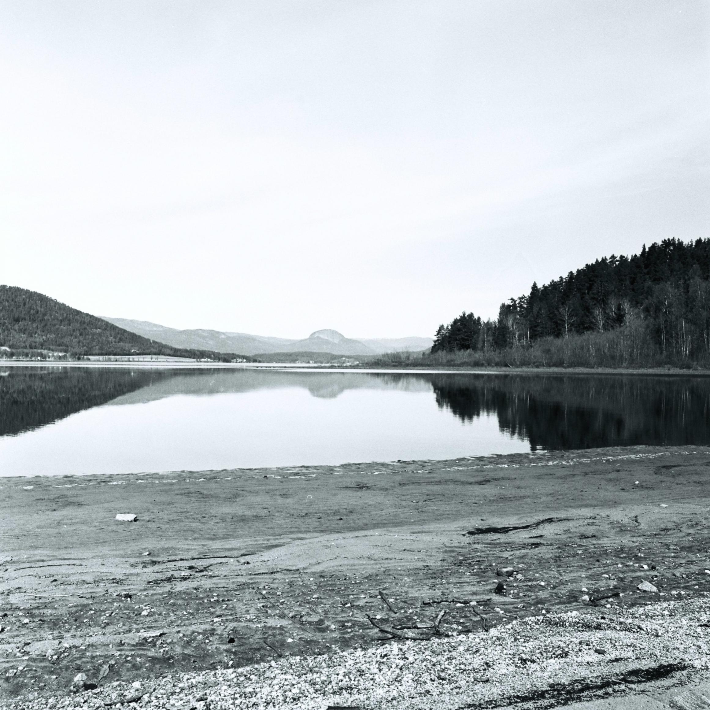

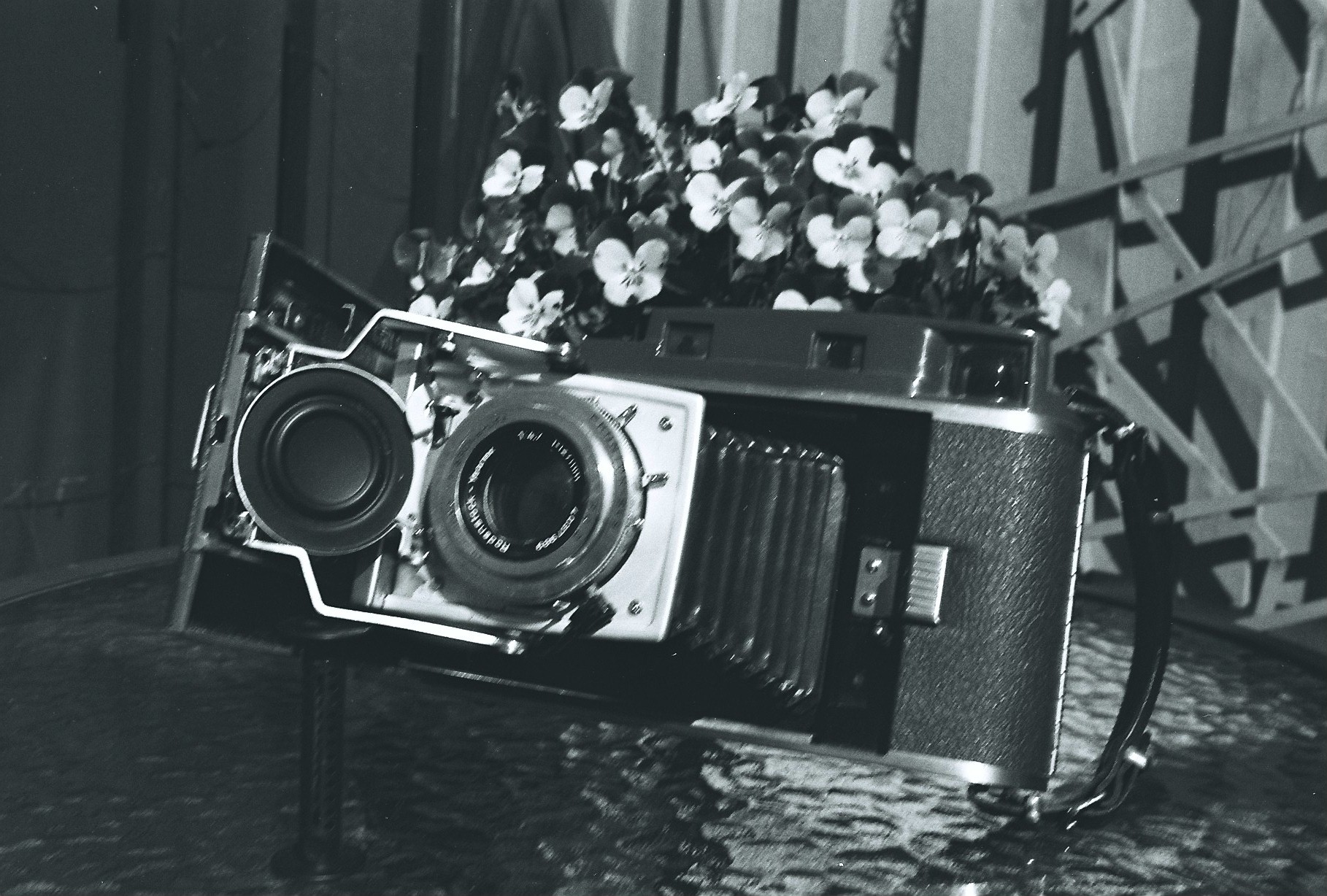

Efke R 25 Motlys og Stabbur
Prøver å laste opp på nytt. Filene er ubehandlet. Slikt mestrer jeg dårlig, knapt nok å bruke "svenskeknappen".

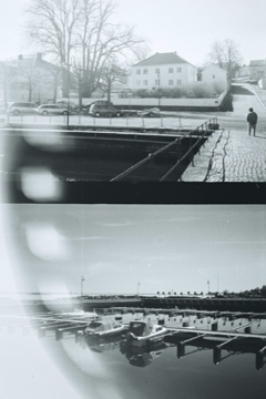

Acros i C-C-L, halvformat - Hvilke trollskaper har ødelagt for meg ?
Ja, det store spørsmål er altså HVA HAR SKJEDD HER ?
FILM acros 100 @ EI 100. Konica AA-35 halvformat, automatisk eksponering. Caffenol C-L full stand 70 min.
Disse rariteten går igjen fem ganger over filmen. Den er skjoldete framkalt, men noen bilder kan reddes.
Sure kommentarer ventes - ok det.

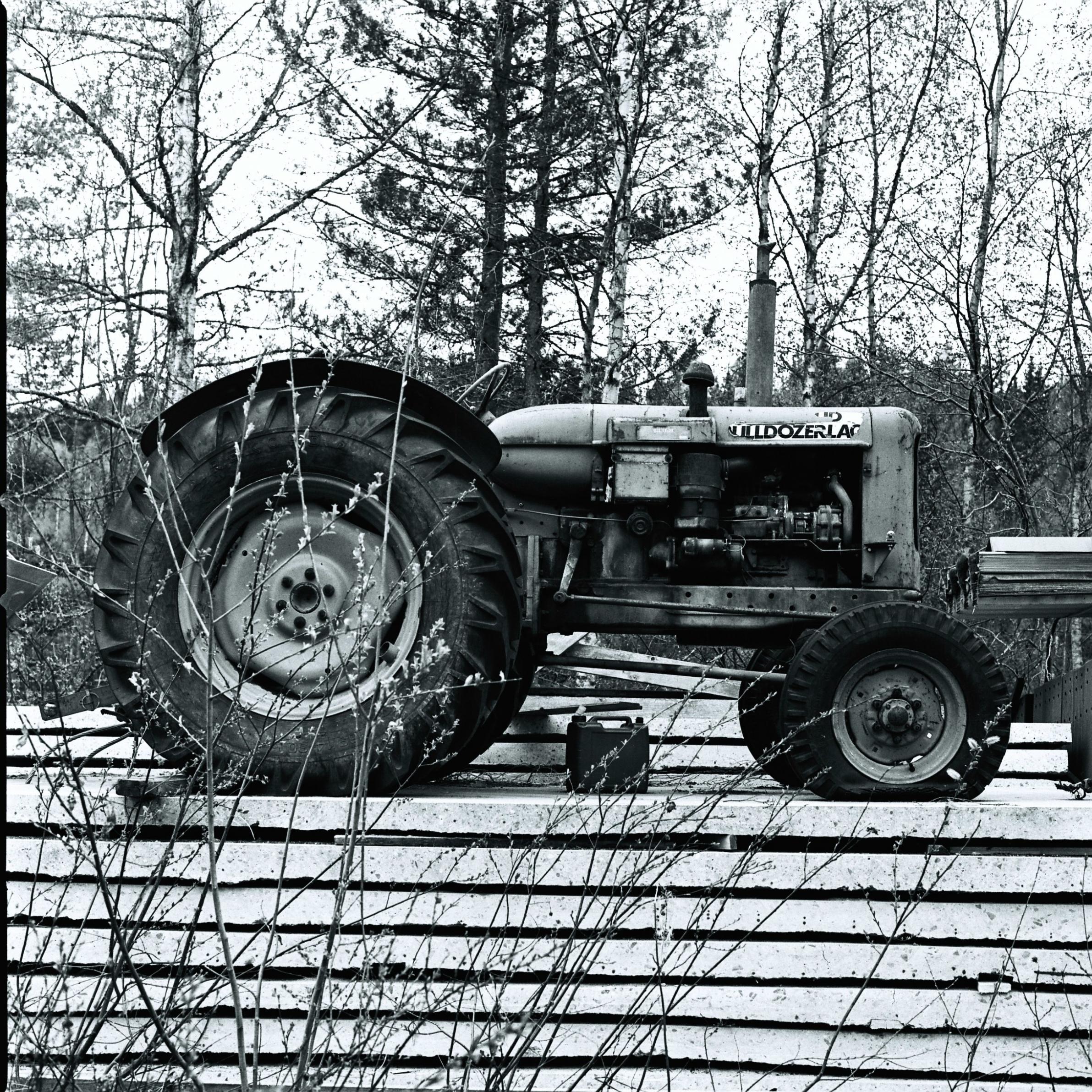

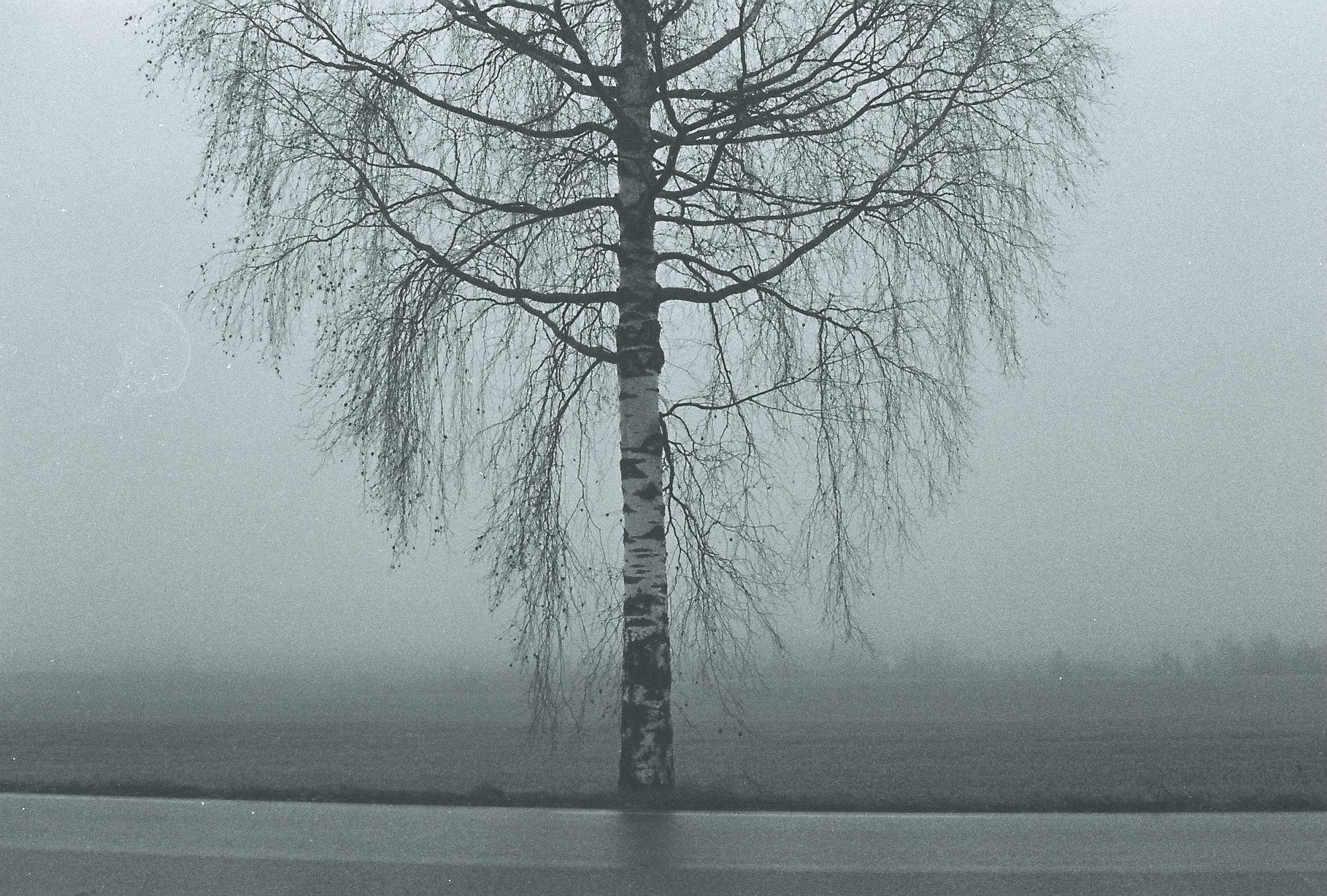

Bildeeksempler til min postering # 559.
Jeg hadde på tidligere tidspunkt problem med både PC og skanning, så derfor kommer eksempelbilder først nå. Kfr. post 559.
Det gjelder framkalling av åtte filmer i 1 L Caffenol. Film nr. 7 og 8 kom ut tydelig underframkalt. Men så spørs det om det egentlig er tilfelle, eller at det er film 1-6 som er overframkalt?
Her vises skanninger av de to siste filmene, nr. 7 og 8.
Etter min mening er negativene temmelig tynne, og jeg klarer ikke vurdere bildekvaliteten som framkommer ved skanning.
Bildeeksempler:
1: Høyspent. Film GP3 - optikk Yashikor 3,5/80 (Tessar-kloning).
2: Løvetann. (Som over.)
3: Tåke 1 - Film Ilford Pan 400 - Optikk FD zoom.
4: Tåke 2 - (Som over.)
Jeg ser at Canon FD optikk tegner skarpere enn Yashicas, eller også er det filmen? (Ilford Pan 400 er en billigversjon fra Harman som jeg må hente fra Asia.)
Vh helgesverre.

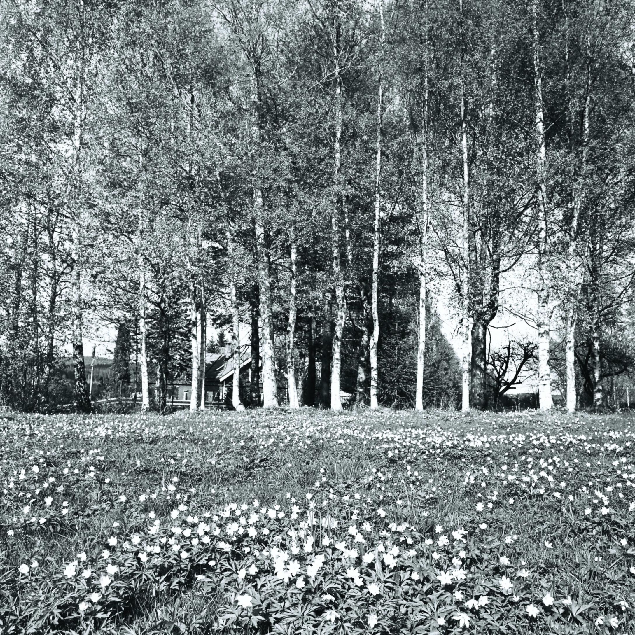

Efke KB 25 - Caffenol C-L
Her er en test av Efke KB 25 framkalt etter anvisning fra FiatluX i post # 556.
EOS 33 - EF 17-40/4 L (her ved 40mm friholdt).
Bildeeksempler:
1: EI 50
2: EI 100
3: 17. mai, EI 50
4: EI 25, fokusfeil eller skjelving.
Ser for meg ut til at av disse er EI 50 den riktigste eksponering. (?)
Vh helgesverre.
____________________________________________
Jeg er Zeiss fan - Hva fan er du ?
Hei igjen;
Den kan vel være vanskelig å vurdere hva som har skjedd her, men jeg prøver.
Kan det være at du har hatt problemer med å få filmen ordentlig på spolen ved fremkalling. Noen ganger når jeg har brukt metallspoler har jeg hatt problemer med at filmen har blitt liggende "inntil hverandre" på spolen. Da har jeg noen ganger fått "skygge" av fremtrekksrutene på deler av filmen. Greier jeg å uttrykke meg forståelig??
Om dette kan ha skjedd har vet jeg jo ikke, men det er den nermeste forklaringen jeg har.

Om postering # 559
Prøver meg på en kommentar her også:
Jeg synes eksponeringen din ser fin ut. De to første bildene har i alle fall greie tegninger i de mørke partiene, og dermed er jo eksponeringen grei. Videre er det jo toneomfang helt opp til de lyse partiene i skyene, og filmen er i alle fall ikke overfremkalt. De ser litt gråe ut, men dette er vel ikke mer enn at du kan rette det opp i fremkallingen av bildet. Mulig også at du kunne fremkalt filmen en anelse lengre.
De to siste er også fine. Men det kan se ut som om det er litt lite tegning i de mørke partiene i bjørkestammen, men dette er i alle fall marginalt - kanskje en 1/2 blender? Det hvite i bjørkestammen kunne kanskje ha vært litt lysere. Men igjen, det kan du ta igjen i fremkallingen av bildet.
Og ellers, å måle lyset godt og nøyaktig i tåke, er ikke enkelt.
Og en liten ting til slutt. Jeg kommenterer ut fra hvordan dette fungerer for meg i mørkerom. Jeg er svært ukyndig med skannig.

Hvordan negativene ser ut er litt vanskelig å vurdere på grunnlag av en scan. Jeg opplever at ingen scannede bilder er fiks ferdig for presentasjon. Men disse her er da heller ikke ille Helge Sverre. Min arbeidsflyt er tilpasset min smak og min måte å scanne og etterbehandle. Det er mulig mine negativer ikke vil gjøre seg like bra når jeg får somlet meg til å få på plass et mørkerom, tiden får vise. Jeg scanner så bredt som er nødvendig for å få med meg all informasjon i negativene (dvs det scanneren klarer). Det gjør scannene nokså kontrastløse i rå, ubehandlet form. I etterbehandlingen drar jeg opp mellomkontrast og justerer svart og hvit nivå for å få litt pønsj tilbake, tilpasset hver enkelt bilde.
Konklusjonen er altså, for scanning og digital etterbehandling ser jeg ikke noe ved disse bildene som tilsier at du gjør noe galt. De er godt innenfor det som må til for å kunne få et godt digitalt sluttresultat. Om de er for tynne for et godt våtroms print, det er litt vanskelig å vurdere.

Om Efke 25 KB
Enig, 50 ASA ser mest riktig ut.
Samtidig merker jeg meg spillerommet for eksponering som ligger i filmen og Caffenol. Tror det hadde vært mulig å få frem gode bilder med alle variantene. Og med litt finjustering av fremkalligstiden er det nok mulig å jobbe med filmen på både 25 og 100 ASA?
Tusen takk for at du deler erfaringen med oss andre :smile:

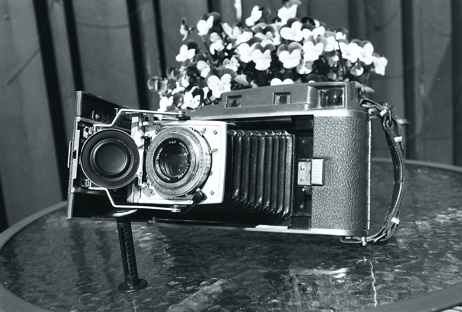

En glad dag, se hva jeg fant !
Ryddet i skapet i dag, flyttet en stabel skjorter, og under dem hadde tre kameraer gjemt seg. Ligget der fra i høst, og jeg har faktisk ikke savnet dem. Et Canon F1n påsatt motor, et Canon T90 og et Yashica Mat EM. To hus hadde eksponert film inni, og gjett som jeg har lurt på hvor de filmene var blitt av!
Vel, dette blir vel regnet som chatting, og det er neppe dette forum tenkt til. Men gleden må fram. Nå er Canonhusene ilagt Efke KB 25, så nå skal det parallelltestes opp og ned med flere framkallere.
Og så skal jeg lage meg litt kaffe.

My lucky Chinese Lucky 100 film.
Så vidt jeg vet, produseres det i Kina tre sort-hvitt film-merker. Disse er uavhengig av hverandre. Disse er Shanghai GP3, Lucky og ERA.
Her har jeg testet en 120 film Lucky 100 i Caffenol.
Det noe spesielle ved Lucky er at den enten mangler antihalasjonsbelegg, eller også er dette belegget minimalt.
Antihalasjonsbelegget finnes på en film for å hindre lys fra å stråle tilbake fra filmbasen og reeksponere emulsjonen på tilbakeveien. Dette ekstra lys øker ikke bare tettheten, men siden dette lys ikke er så skarpt fokusert som det var på vei inn, skaper det et "halos" rundt motivet. Dette skjer mest tydelig i høylysene. Men, det kan være presist den effekten jeg søker etter!
Nogenlunde samme effekt kan oppnås ved å bruke en eldre objektivtype, f. eks. uten coating, og benytte største blender. Og enda bedre i kombinasjon med en slik film som Lucky 100. (Jeg antar at dette er elementært for dere som leser dette!)
(Jeg prøver å skjerme min identitet, men avslører vel her en "fotolærer" fra 1958 av.)
Ydermer erfaring med Lucky 100: Den krøller lett ved tørring, blir nærmest en spiral, og kan derfor være uartig ved skanning.
Jeg ser fra notater at denne film er framkalt slik:
Soda 40 g/L
Askorb 16 g/L
Kaffe 40 g/L
Forbløting 4 min, innledende agit. 1 min, deretter 3X/min.
Total tid 12 min.
De viste bildeeksempler viser ubehandlede filer.
Bilde 1: Hvitveis i snauhogst.
Bilde 2: High voltage.
Bilde 3: Museal heisekran. (Fokusproblemer.)
Optikk til alle bilder: CZ Distagon 4/50.
Vh helgesverre.

Neopan 400PR-120 / Caffenol C-L stand 70 min.
Hvordan kan eksempelbildene under være fra samme film? Eksponert som ISO 400, nøye !! målt i skyggene. Denne filmen behersker jeg mye bedre i andre framkallere.
Negativene ser overeksponert / overframkalt (?) ut. Største problem mener jeg er stor kontrast, i sol blir den ekstrem, bedre i sløret lys.
Filene er ubehandlet. Som jeg nevnte før, har jeg hverken nok kunnskap eller software til slikt.
Objektiver er CZ for Hasselblad.
Vh helgesverre.
