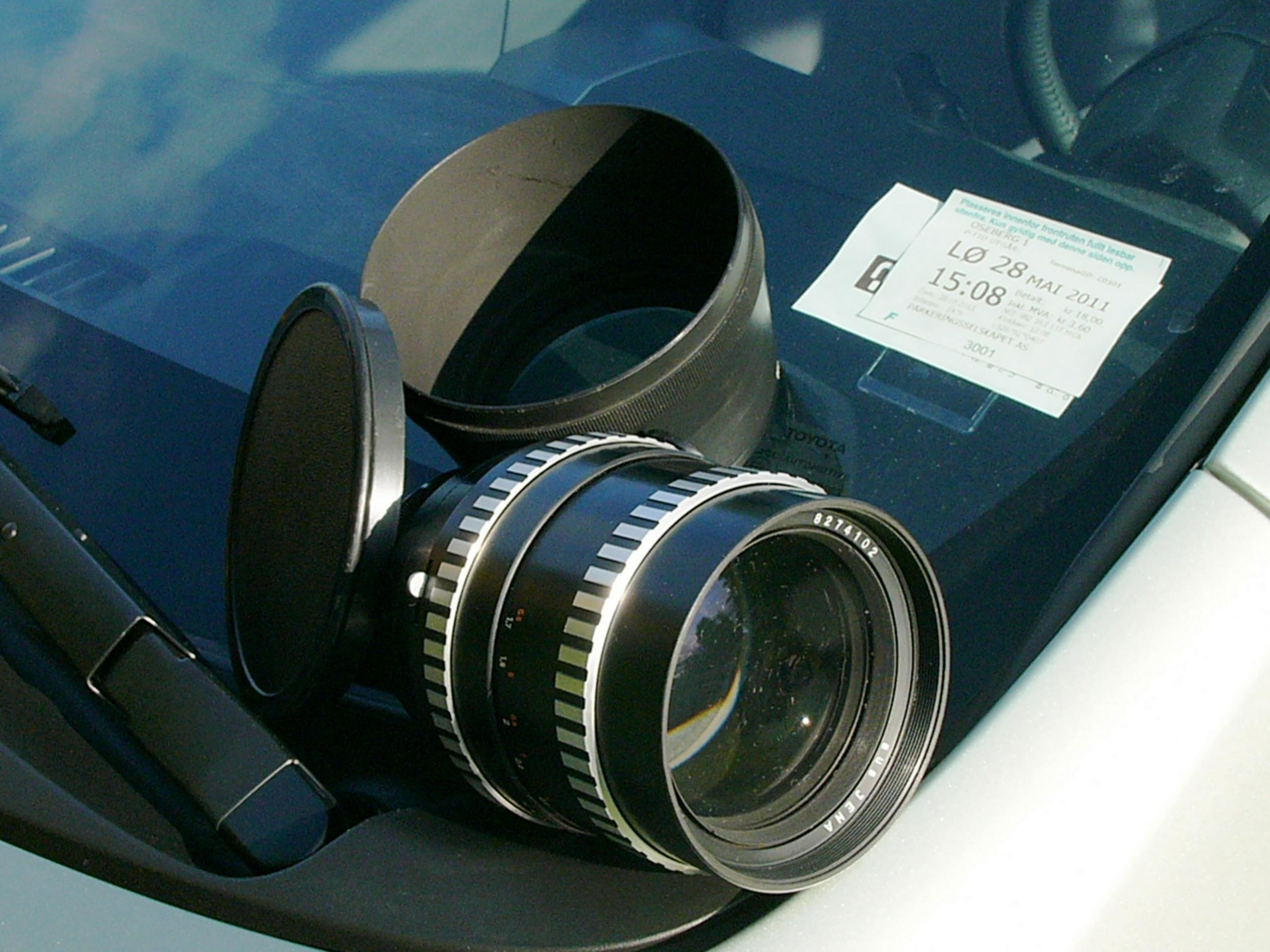

Jeg mottok et objektiv kjøpt på eBay, Carl Zeiss JENA (selvsagt!) 2,8/180 mm, kjekk "liten" sak som kan være med på tur i skog og mark, kan hende til porterett, kanskje sport. Så åpner jeg pakken og får hakeslepp. Denne glassklumpen er mest som en rørkastergranat, tung som fy, men herlig i kvalitet og øyenslyst. Den er ment til mitt P6 kamera, også en raritet. Dette kameraet er mest som en av Hitlers Panter tanks, klumpig, robust, rart og ikke minst veldig analogt (mekanisk).
Nå lurer jeg på følgende:
1: 180 mm i 6x6 systemet, hva tilsvarer det i 135-systemet? (Er ikke matematiker!)
2: Med friholdt kamera, hva bør lukkertiden helst være begrenset til ved bruk av denne brennvidden? (Har ikke vært bort i det før).
3. Hva bruker jeg egentlig en slik linse til (unnskyld, objektiv) ?
I går kom en annen pakke fra eBay inneholdende et HB hus 500C. Dette til erstatning for et 500 EL/M hus (motorisert) som knelte for en stund siden. Et eldre EL/M hus holder fortsatt stand, så i skrivende stund er det altså to HB hus som er oppe og går. Veldig kjekt!

(Bildene viser CZJ 2,8/180)

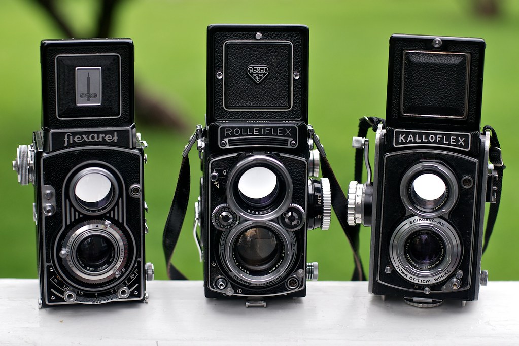

Har Ezzie et Flexaret, liker kameraet sikkert besøk av noe tjekkisk film.
