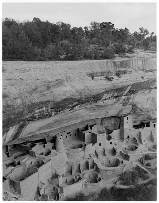

En teaser som lovet!
Adox CHS 50 fremkaldt:
Vandbad 5min
Caffenol C-L (0,5g KBr) 70min
Photoshop Smart Sharpen "Lens Blur" Amount 100% Radius 1.0 og levels i efterbehandling.
Jeg syntes ikke at Adox´en klarer sig så godt i forhold til Tmax i Caffenol, denne film bliver ikke min nye favorit! Den er.. kedelig imo :sad:
Heisann
Det var da ikke så ille egnetlig. Jeg tror bare du ikke er ferdig med etterbehandlingen. Jeg skanner slik at negativene nesten er like flate som det der. Men jeg bruker Aperture til etterbehandling og justerer kurver, og mellomkontrast. Eventuelt også highlights og shadows.
Det kan forklare saken. Den lagres på ca 10C i kjelleren. Men ok, jeg vet nå hva jeg kan og ikke kan gjøre. Tydeligvis ikke noen skade skjedd så langt. Noe annet som jeg prøvde på som kanskje ikke var så smart var å heve rullen et par cm i tanken vha en plastikk skive. Dette for at ikke nedre del av filmen skulle stå helt i bunn, ref Tormod og jeg som har sett at enkelte negativer blir ujevnt fremkalt langs ene kanten. Fiksen min ser kanskje ut til å ha funket, men ført til et annet problem: Ujevn fremkalling i den andre kanten, og mye mer tydelig. Finner nok ut av det.
Problemet er at der ikke rigtig kan justeres kurver og mellemkontrast så nemt som med Tmax, Adox´en mangler den der "snappiness" som Tmax har, men det er også et rimeligt kontrastfattigt motiv!
Jeg har prøvet at justere, men får ikke et resultat jeg kan acceptere og så har den korn som en 120 film.. Det er jo 4X5, så tilbage til Tmax for mig! :smile:
ps. 0.5g KBr er for lidt til denne film, jeg ser tendenser til ujævn fremkaldning allá Tmax uden KBr.
