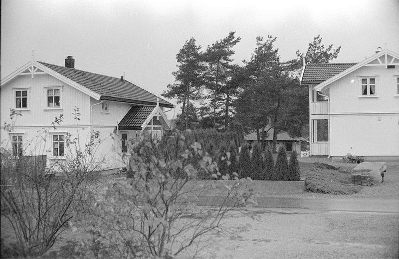

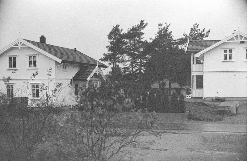

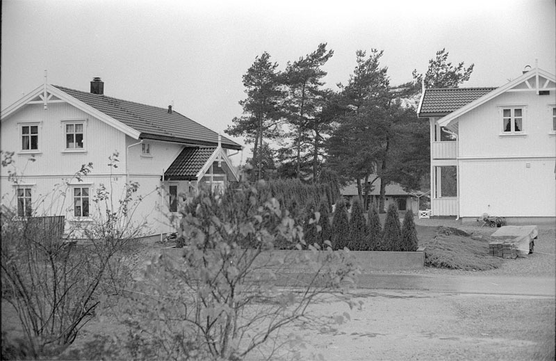

Da har jeg scannet seks bilder fra rullen med Tmax. Fremkalt i Caffenol-C-H i 12 min. Brukte 1 g/l Kbr.
Bildene er scannet på Nikon L50. Brukte innstilling for Tmax 400 og ellers ingen justeringer.
Bildene er oppskarpet i Photoshopp og redusert i størrelse. Ellers er det ikke gjort noen endringer. (Og ikke har jeg greie på scanning og photoshop heller)
Pga begrensningene i antall bilder, blir det tre bilder pr. post.
Bildene er tatt med stativ og eksponert rett etter hverandre, EI 100, 200, og 400,
(Her ble det noe tull med rekkefølgen, etter opplasting er det EI 200, 400 og 100??)

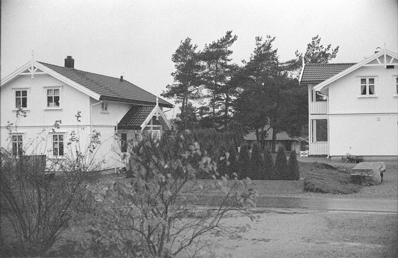

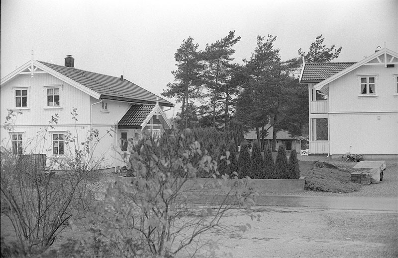

Og her kommer resten av serien, EI 800, 1600 og 3200.
Jeg har bildene i større filer også, hvis noen vil se det. Men da må jeg sende de pr. mail.
Da er det opp til hver enkelt å gjøre en vurdering av hva Caffenol var god for i dette tilfellet. :wink:
Bra saker Odd Magne!
I første omgang synes jeg at det er ganske så jevnt mellom 100 og 800, mens det helt klar skjer noe videre oppover. Faktisk synes jeg kanskje ISO 100 ser best ut. Men dette er selvsagt vanskelig å vite gitt at skanning og etterbehandling påvirker resultatet. 1600 og 3200 har helt klart trøbbel her. Kanskje lengre fremkalling hadde hjulpet. 12 minutter kan kanskje ses på som pull, fremfor push? Men hva nå enn du har gjort synes jeg disse eksponerings og fremkallingsmessig ser bedre ut enn mitt forsøk med 15min og 0.5g/l Kbr. Jeg kan ikke se at du egentlig behøver å justere så mye den ene eller den andre veien. Hva synes du selv da?
