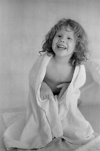

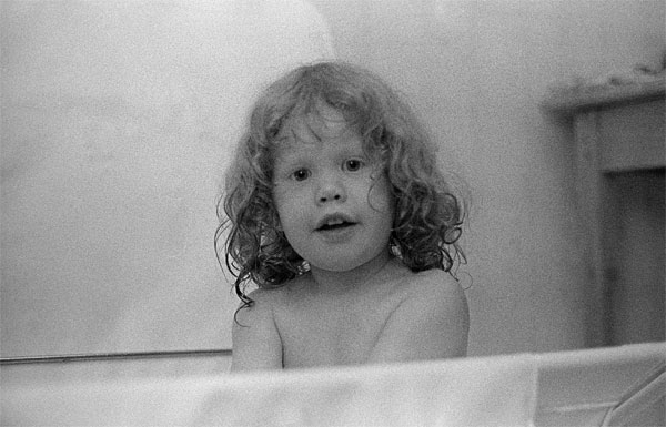

Jeg rota rundt i en gammel fotobag, den med en Cannon AE1 i... og der fant jeg en film..
Kodacolor Gold 200. Og i boksen lå det en lapp med min håndskrift og hvor det sto: "11.11.1989, 14 bilder"
Gjett om jeg var spent!:blink:
En mail til Erik og han anbefalte Caffenol C-H, og slik ble det.
Fremkalte filmen i dag og det ble suksess! Den ble veldig tykk, og jeg vet ikke om jeg kan få noe ut av den i mørkerommet. Men scanneren taklet den elegant.
De to første bildene er altså fra 1989 og det er min yngste datter som er fotomodel. For samenligningens skyld hekter jeg på et bilde som er to uker gammelt. HP5+ i Caffenol C-H.

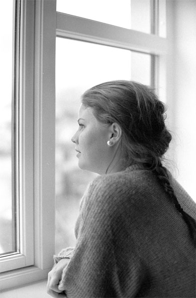

Hmm. gratulerer med dobbelt suksess! Både med filmen og dattera, så heldig som du har vært med den siste antar jeg hun er mest lik sin mor??!
Det ble litt korn i den gamle filmen, du har vel ikke frewmkalt G200 før så du kan sammenligne? Jeg mener at mine G200 gir litt mindre korn enn det derre....
