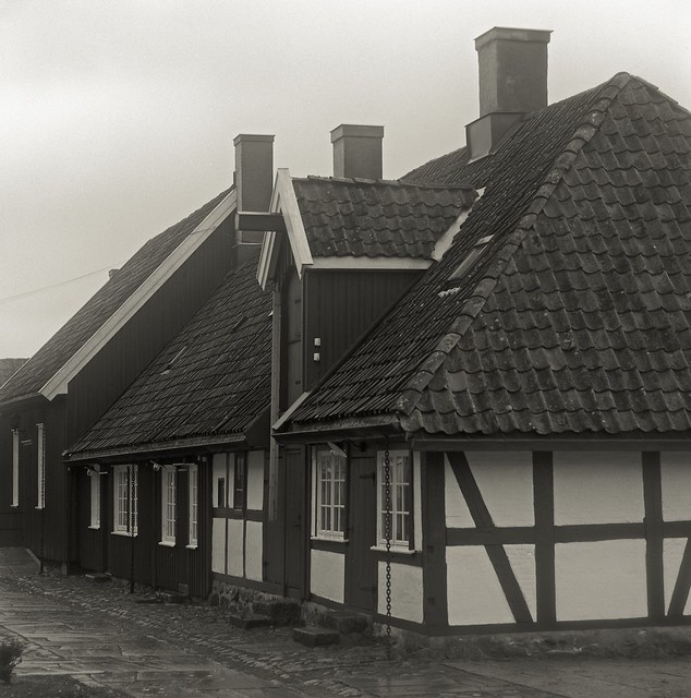

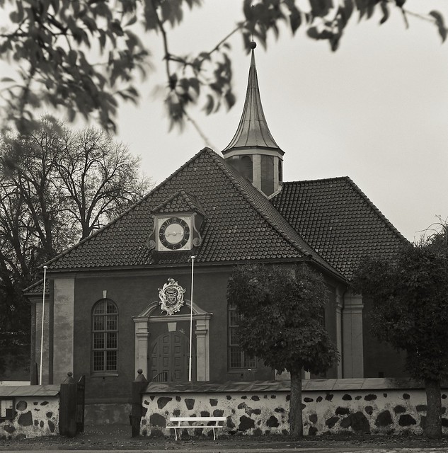

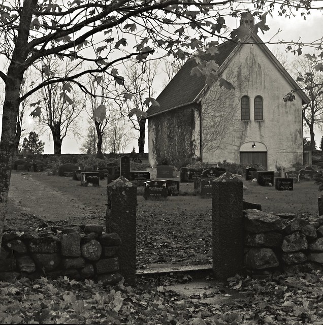

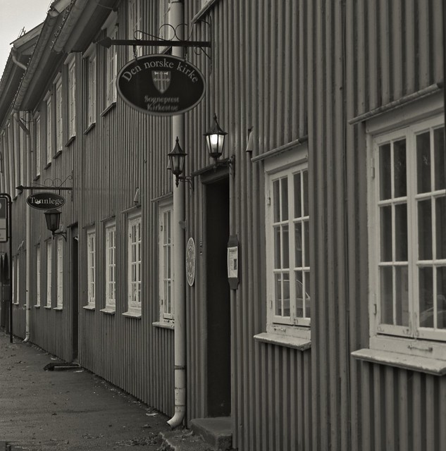

Som lovet. En rull med 12 bilder, og alle som nær som én ble OK, eksponerings og fremkallingsmessig. Felles for alle var at det ikke trengtes så mye etterbehandling som for mine tidligere TMAX fremkalte bilder. Skulle jeg si noe negativt er det at kontrasten blir noe lav. Men det kan rettes på i etterbehandling.
Her er noen av bildene:
Fredriksvern kirke x 2
Fra Stavern ellers x 2
Det Wedelske families gravkapell:
Holmestrand fra sør:
Kommentarer velkommen
Og ellers kan man se bildene i større størrelser her: http://www.flickr.com/photos/ezzie0304/sets/72157625081279605/
Removed Account2
May 24, 2010
741
norway - on
Nå er ikke jeg verdens beste billedkritiker, så jeg konsentrerer meg om det tekniske:
Når jeg drar det opp på full skjerm, og vidre opp til 400% så ser jeg scannerindusert uskarphet, ingen uskarhet i negativet.
Gammakurven ser ut til å være eksepsjonelt lang, og lav kontrast er jo en fordel - problemet med S/H film er jo at gammakurva (det flate 45 graders partiet) er for KORT, slik at man må velge enten høylys eller skygger, det er umulig å få dekning i begge ender.
Kontrast er jo for øvrig det en lettest fikser litt på, både med scanner og med papirbilder, så dette er slett ikke noe problem!
hadde det tvert i mot vært knallharde strekbilder med blanke skygger eller ugjennomskinnelig himmel i negativet, hadde vi hatt et problem.
Her mener jeg du har vunnet minst en blender kanskje mer, og det er bra!
Korn ser jeg ikke, og den lille uskarphet som man evt kan finne skyldes nok håndholdt, det har ikke noe med eksponering eller fremkalling å gjøre.
Holmestarnd fra sør illustrerer på en ypperlig måte hva jeg snakker om, en teknisk billedkvalitet som dette bør få alle som snøfter av denne fremkalleren til å stilne....
Jeg er overbevist om at du klarer å få ut enda mer Eirik, men så langt var dette rett og slett overbevisende.
Skriv en snutt og send bilder til Reinhold, han fortjener en oppmuntring i hverdagen han og!
