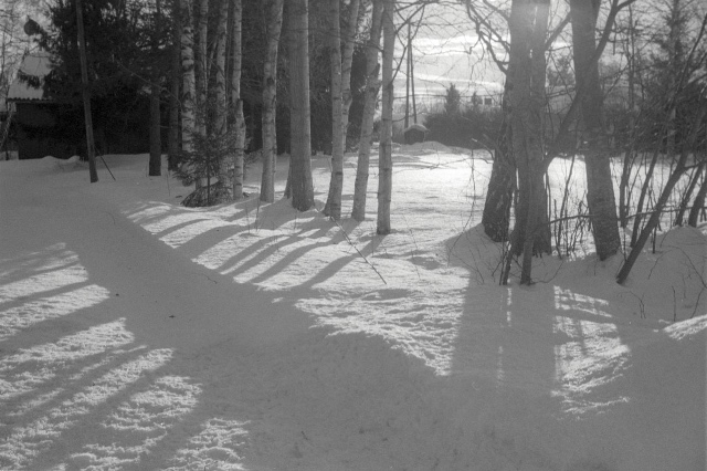

Kolossale bilder Ezzie. En ting, vurdert ut fra lysforholdene - vinter, overskyet vær, kanskje tilig formiddag eller ettermiddag, med feks ISO 80 betyr jo det lange lukkertider, og skarpheten her er jo - som vanlig!!! - imponerende.
Så jeg går ut fra at du er Ridder av Det Gyldne Stativ?

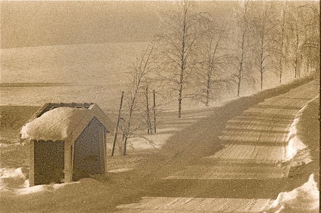

Ny runde med Acros som varslet. Fått skannet andre rull, dvs den som ble fremkalt i suppe som allerede hadde vært brukt til en film tidligere. Så fort første rull var fiksert, og rullen kunne flyttes over i noe annet, ble neste rull puttet ned i tanken.
Normal fremkaller jeg Acros i 12min ved 20C, EI 200. Men for denne ble det 13min ved 20C, og en teskje (ikke vitenskapelig kanskje, men gjentagbart) ekstra med pulverkaffe. Resultatene ble slik:

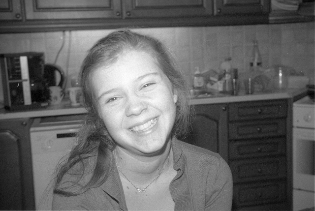

Definitivt ikke fra mitt skrytealbum !
Jeg vet at noen roter med C-41 film i Caffenol. Hvorfor ikke prøve, tenker jeg. Jeg finner noen filmer Jessops 200 (rebadged hvasomhelst) og skyter målløast gjennom FD glass 1,2/85 mm. Filmen er utdatert 10-12 år siden og oppbevart temperert. Filmen eksponert ISO 200, Caffenol C-M 10 min.
Jeg vokste opp med en svart-hvitt tradisjon der svart-hvitt nettopp var det, nærmest grafisk uten mellomtoner. Og så korn, gjerne store, markerte korn. Det var trenden. Med denne fargefilmen kommer kornene tilbake. I rent svart-hvitt virket bildene lite interessante, så jeg la på en liten tone. Skannet som negativ fargefilm.
Siden resultatet virket noe undereksponert, blir neste førsøksfilm gjort som ISO 50.
