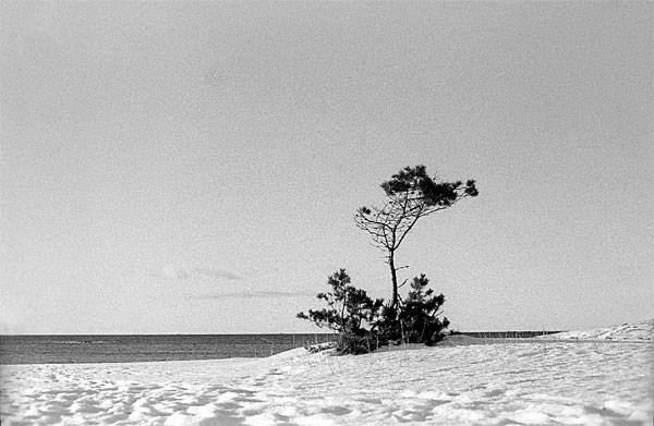

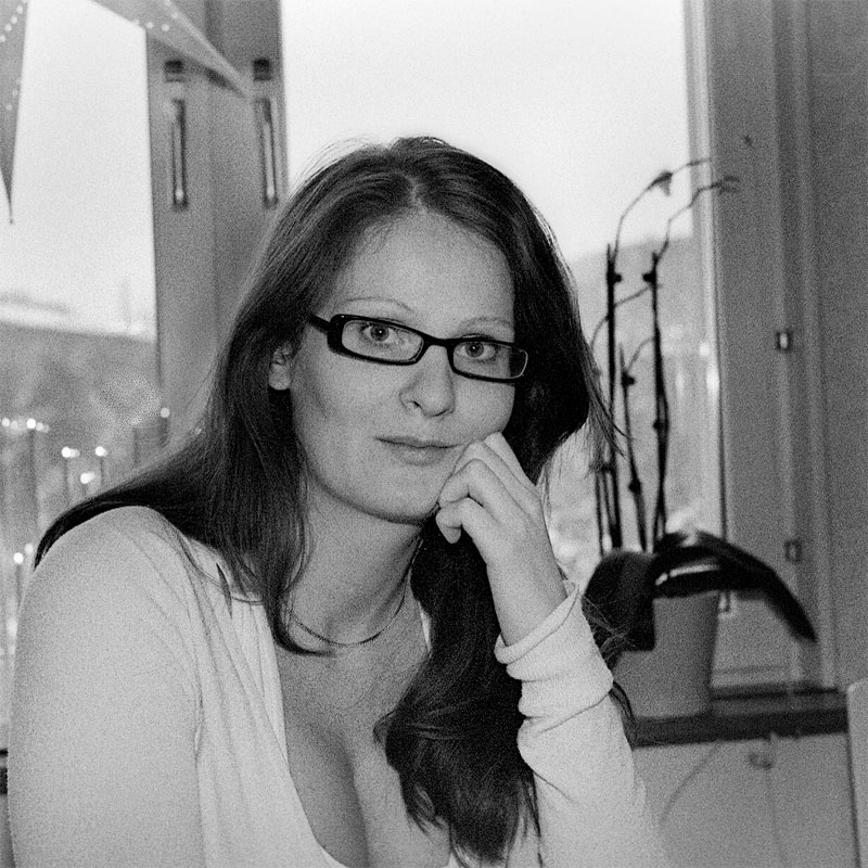

Hei til dere alle;
Her er to bilder fra TriX'en. Tatt med Leica M6. Begge med EI400.
Portrettet er med blitz og furua er tatt i vintersol. Caffenol C-M i 15 minutter. Scan fra negativ
Resultatet ser veldig bra ut på negativen, men har enda ikke prøvd i mørkerommet.
Grattis Odd Magne. Nok en film å legge til i vellykket sekken vil jeg si, fine toner. Tri-X korn som forventet? Skal du eller jeg legge den ut på gruppen?
