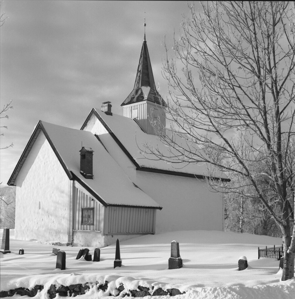

Acros 100 i Caffenol-C-M
Et av kanskje 3 negativer som ble noe, fra tre forskjellige ruller Acros, hvor da problemet viste seg å være lukkeren. Men la gå. Skoger gamle kirke. EI 100. C-C-M 12 min ved 20C. Etterbehandlet i Gimp på en Asus EEE 702!

Fantastisk flott bilde!!! Komposisionen er bra, men fremkallingen er jo perfekt.

Takk, takk Odd Magne. Uten at jeg har fått etterbehandlet de få Acros bildene jeg har på en ordentlig maskin og ikke minst skjerm vet jeg egentlig ikke hvor bra de er. Men jeg synes umiddelbart at filmen virker ennå glattere og finkornig enn TMX, og den er jo som kjent ikke dårlig. Håper bare Acros 100 ikke går ut riktig ennå, som det jo ryktes at den skal. Om du får tak i noen ruller tror jeg du vil bli veldig fornøyd.
