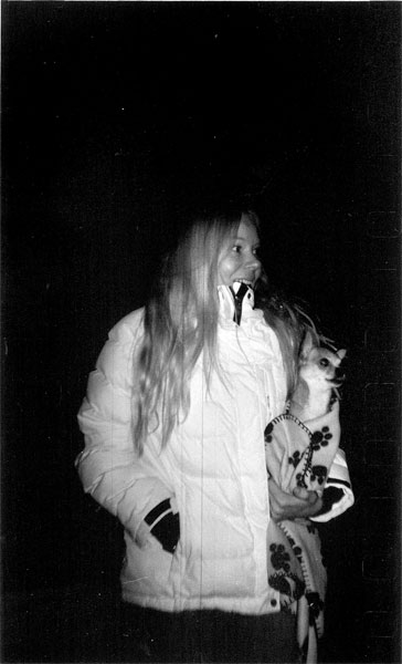

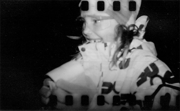

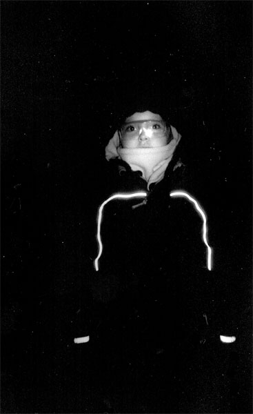

Hei alle Caffenol'ere og godt nytt år!
Jeg har lenge bebudet test med Fomapan 400 i Caffenol C-M. Og her kommer resultatet.
Altså Fomepan 400 i Caffenol C-M i 15 minutter. Bildene er tatt på nyttårsaften og er tatt med Holga med blitz.
I og med at det er fotografert med Holga, er det vanskelig å gi en godt begrunna vurdering av resultatet. Men i alle fall, Caffenol og Fomapan går helt fint. Skal teste med Leica'n også, og da blir det vel lettere å se hvordan den fungerer.
