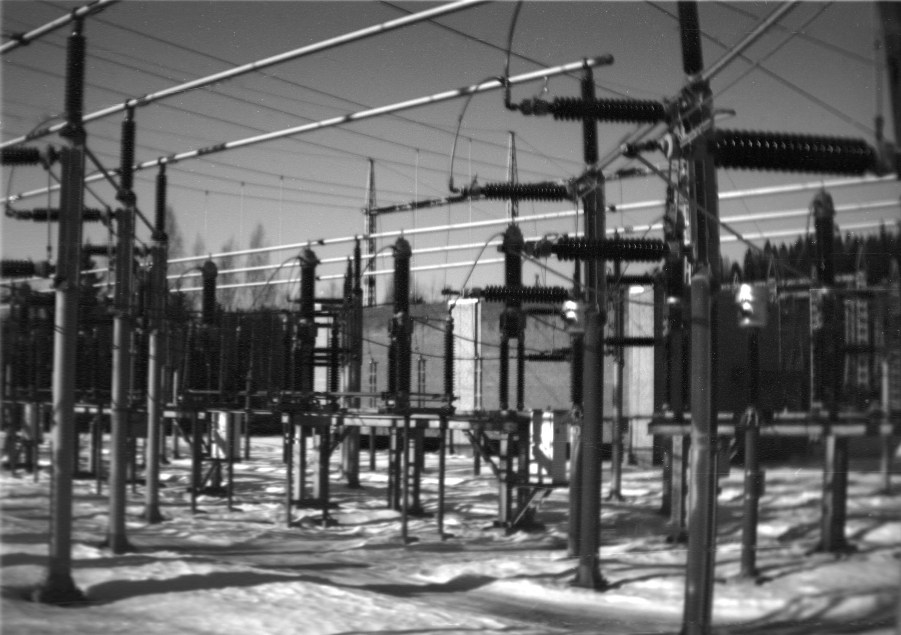

Forsøk 2 med Kodaks mikrofilm
Denne gang i samme Caffenol CM som sist (15 min.), men med Bessa påsatt Nokton 40/1,4. Ett motiv er tatt med Jupiter 8 50/2 (bildet av mursteinhuset). ISO 50 samtlige ruter.
Bessa var mer problematisk enn Canon A-1. Filmen er spenstig og stiv, derfor ble det denne gang flere overlappinger. Dette må eksperimenteres videre med, for det fotografiske resultat kan nemlig bli meget interessant.
Et annet pussig fenomen som dukker opp er en type kornstruktur som viser seg i de mørkeste feltene. Blåser du opp bildet av murgården og ser på den nærmeste parkerte bilen, skjønner du hva det dreier seg om. Filmen ble skyllet 30 min. i svakt rennende vann. Deretter ble den rykket stramt fra hver ende slik at mye av vannet spratt bort. Så ble filmen sprayet med destillert vann, og rykkstrekking ble gjentatt. Så tørkehenging.
Motivene er mine vanlige "linsetestmotiver", ikke spennende, men ganske velegnede. - Og jeg er litt skuffet over skarpheten som jeg hadde ventet høyere. Nå har ikke jeg en egnet skjerm å vurdere dette med.
Neste forsøk skal gjøres med C-CL.
Vh helgesverre...

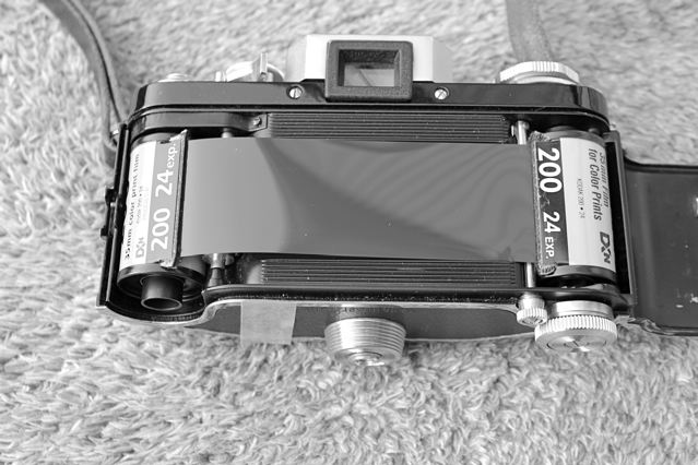

Forsøk 5, og foreløpig siste med Kodaks mikrofilm, nå i te.
Først til problemer kamera/film. Her gjelder fortsatt fremtrekk av en stiv og uperforert film i kamera(-er) der tannhjul er beregnet til både fremtrekk, stabilitet (fastholdelse av filmen) og avstand mellom rutene. Etter flere halvveis mislykkede forsøk, endte jeg denne gang med å velge metoden med baklengs filmspoling. Dette betyr at den ueksponerte filmen befinner seg på fremtrekksspolen. Tilbakespolingsknappen/-sveiva brukes da for å føre film i posisjon. En omdreining kan være nok, jeg valgte to for å være sikker. Lukkeren lar seg spenne ved å trykke returknappen nede, og filmen beveger seg ikke forover igjen.
Denne operasjonen virker selvsagt noe primitiv, men hva gjør man ikke hva lek gjelder! Kameravalget falt i dette forsøket på et Exakta Varex. Jeg har noen (3) av disse husene, og dertil 4 stk av lillesøsteren Exa. Det spesielle med disse kameraene er at man kan benytte en tom kassett som opptaksspole slik at filmen løper fra kassett til kassett. (Mer om det lenger nede.) Jeg tror de fleste kameraer for 35 mm film har et sluremoment lagt på opptaksspolen. Dette for ikke å slite over filmen ved hardhendt fremtrekk. Dette ble mitt problem med denne filmtypen; ved fremtrekk ble filmen stående urørlig, eller i annet fall skapte det halvveis overlappinger. Derfor gikk jeg for returordningen, og den virket bedre enn ventet. For å sikre at filmen likevel ikke skulle krype gale veien, teipet jeg returknappen fast mellom hvert tilbaketrekk, men med Exakta var nok det ikke nødvendig.
Ihage Exakta fra Dresden var det første speilreflekskamera jeg kom bort i, senere under utdannelse opplevde jeg at det var dette systemet som gjalt ved læreinstitusjoner, laboratorier og militæforlegninger. Så denne vidunderlige maskinen kan jeg ut og inn, og dertil har jeg en passe røys med god Jena-optikk. Det har aldri forbauset meg at tyskerne senere skulle lage verdens beste panservogner.
To vedlagte bilder (digitale) viser den benyttede Exaktaen der filmen går kassett til kassett. På Exakta løper filmen normalt fra høyre til venstre, mens jeg med min returspoling dro filmen fra venstre mot høyre. Det lille hjulet under til høyre er en filmkniv slik at filmen kan skjæres over, bakluke åpnes og opptaksspole tas ut for fremkalling. Smart.
Kamerabildet en face viser også de to objektivene jeg benytter mest, CZJ Biotar 2/58 (på huset) og CZJ Flektogon 2,8/35, det som eksempelbildene er tatt med. Det spesielle med denne Flektogon er at fokus nærgrense er 18 cm, og virker nærmest som et herlig makroobjektiv.

Exakta brukt til forsøket over
Her viser jeg kamerautstyret, tatt med digitalkamera.
