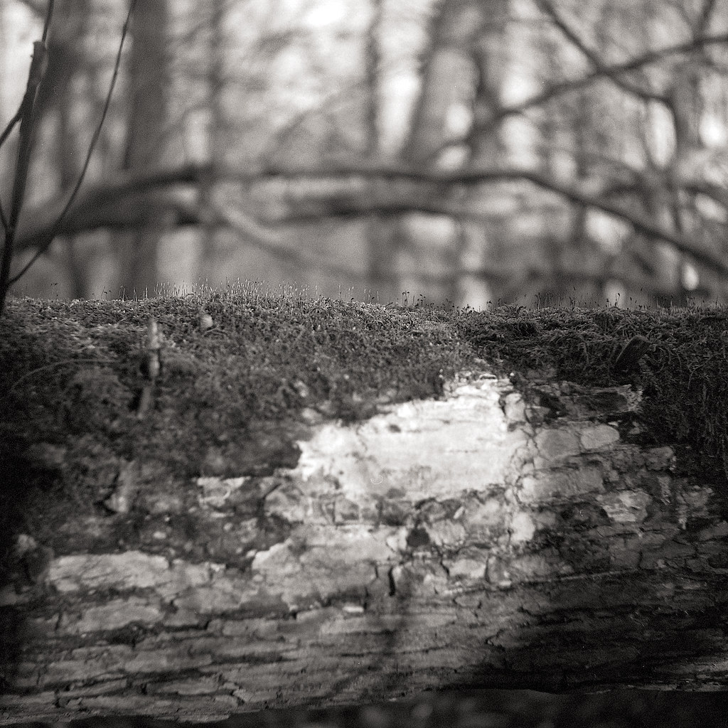

Så til Delta 400. Den fungerer utmerket ved EI 400 og 800 i C-C-H uten noen videre fiksfakserier, gjerne på samme rull - kjører N+1 uansett. Har god kontrast og fine mellomtoner. Og tåler overeksponering av høylyse partier ganske så greit. Lett å scanne. I det hele tatt ikke noe å klage på. Den er sågar å få kjøpt ennå, i motsetning til RR 400 (ellers hadde den vært å foretrekke muligens).
Fra siste Delta 400 i C-C-H, 13:30min @ 20C, EI 400 - 800.

Silver birches by Eirik0304, on Flickr
Nature going about its business by Eirik0304, on Flickr
Nature going about its business #2 by Eirik0304, on Flickr

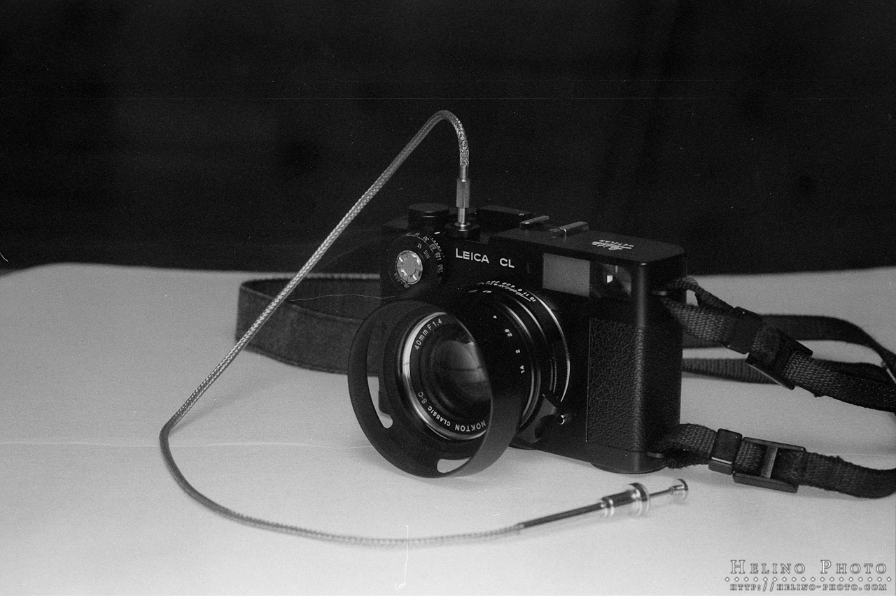

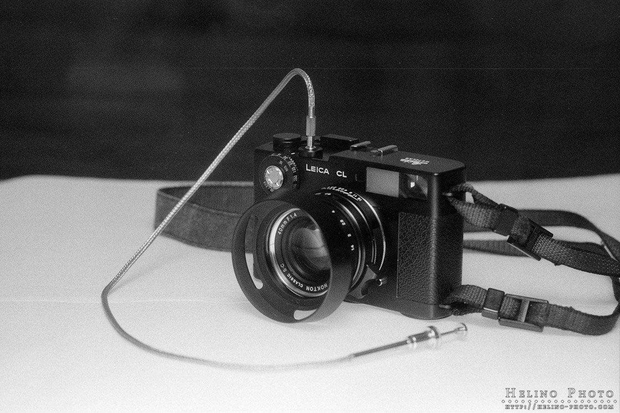

Jeg ble inspirert av praten deres rundt Polypan-F og kom på at jeg hadde en bulk loaded rull liggende i kjøleskapet fra August.
Kanskje en god anledning til å tulle litt med den da? =)
Ønsker ikke å stjele torden fra Ezzie (men i og med at han er litt treg med polypan testingen så... :D Neida, han er opptatt med andre filmer, enn så lenge, fullt forståelig det. ^^ )
Jeg puttet filmen i utgangspunktet i min Leica-CL, som trenger trimmen (blir lite brukt) og tok noen bilder på jobben på EI100.
Når jeg kom hjem, gikk jeg litt mer metodisk til verks og spolte tilbake filmen og satte den inn i Canon 1v kamera isteden (tok bilder med lens cap på til jeg var omtrent der jeg var med Leica'en).
Jeg brukte så Leica-CL som modell og satte opp et par blitzer på stuebordet.
Nå ville jeg teste hvordan caffenol-fremkallingen ville håndtere en Polypan-F rull skutt på både EI100 og EI50, så med blitzene målt opp, skjøt jeg flere bilder av Leica kamera og vekslet mellom EI50 og EI100. (blendet ned et stopp)
Fremkalte filmen i 13 minutter med Caffenol-C-M (caffenol-bloggen har kun eksempler på Polypan-F skutt på EI100 og så fremkalt 11.5 minutter på 21 grader og litt rare tall på ingrediensene, så jeg forsøkte å jevne det ut til 13 minutter på 20 grader med standard Caffenol-C-M).
Jeg var spent på å se om fremkallingen ville oppføre seg som med Tmax 100, der bildene tilsynelatende blir like selv om de er skutt på både det ene og det andre.
Polypan derimot viste stor forskjell mellom EI50 og EI100 (blitzene var målt opp og testet med mitt 1ds mk II på ISO 50 for å sjekke eksponering på forhånd).
Prosedyre for scan og etterbehandling, var at jeg scannet begge bildene som positiver med null justeringer. Etter dette, justerte jeg sort og hvit nivå for EI50 bildet i Lightroom, samtidig som jeg hadde merket EI100 bildet, begge bildene vil dermed få satt det samme sort og hvit nivået. Man ser da også forskjellen som også er synlig på negativene.
Caffenol-C-M vil med andre ord (på 13 minutter iallefall) ikke utjevne forskjellene mellom disse to EI verdiene, det er helt tydelig.
Til gjengjeld, ble bildene klare og fine (eksempler vedlagt), men mangler noe skyggedetaljer for EI100, EI50 kom best ut. Som scans, er det mulig å få de tilnærmet like, men er mer usikker hvordan det vil arte seg i mørkerommet.
Kanskje stand-fremkalling kan jevne ting ut?
Caffenol-c-m 20 grader, 13 minutter. Kontinuerlig agitering første minutt, deretter to fulle vendinger hvert minutt:

Agfa APX 400 i Caffenol CH
.....føljetongen fortsetter:
Eksponerte filmer har jeg i to bokser, én er eksperimentfilmer og en annen er "viktige" filmer, f.eks. med familien og bevaringsverdige for fremtiden. At de som er for eksperimentering ofte går tapt i fremkallingen, fortviler meg ikke. Motivene er fortsatt der ute, og mer film er i fryseren.
Denne APX 400 var sånn midt i mellom, så jeg grublet litt før jeg våget la den gå i Caffenol. Den er eksponert som ISO 400 og ellers fremkalt etter Ezzies oppskrift. For meg ble resultatet greit, men i motsetning til mikrofilmen ser jeg her korn. Objektiv var Voigtländer Ultron 28/1.9. Skal eksponere en Kodak mikrofilm i dag med samme objektiv samt med Nokton Classic 40/1.4. Også teste et Jupiter8 50/2. Skal huske å ta av filter for optimal gjennomstråling.
Eksempler under fra Wien og Bratislava sent i november i svakt lys.
