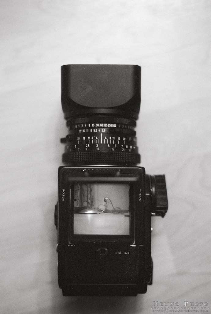

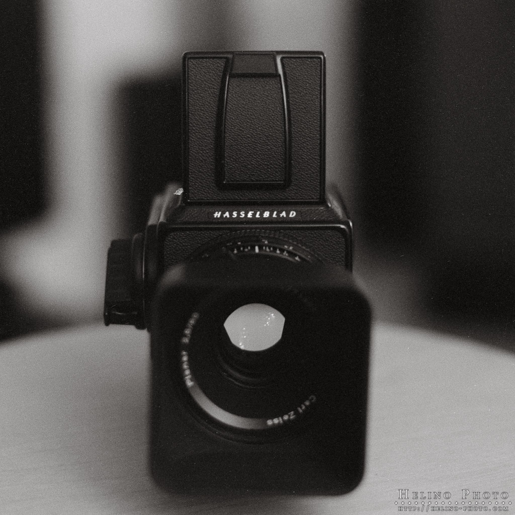

Rullet 12 bilder på en film selv og tok noen bilder av den nye Hasselbladen min.
Ble noe undereksponert (men gadd ikke stille inn lyset, var allerede på f2.0 og 1/30sek og hadde alt av lys på).
Kanskje litt dumt å ta bilde av noe som er sort da men men... :smile:
Caffenol C-L, 6-10 min forvæting.
Agitering (forsiktig) 3 ganger initialt, så 3 forsiktige vendinger på 2, 4, 8, 16 og 32 minutter.
Scannet som positiver, levels justert i lightroom (klonet vekk støv).
Blir spennende å se hvordan dette funker på litt bedre eksponeringer, foreløpig synes jeg den klarte seg fint, minner om Panf+ i korningen/skarphet, uten at jeg er noen ekspert :smile:
