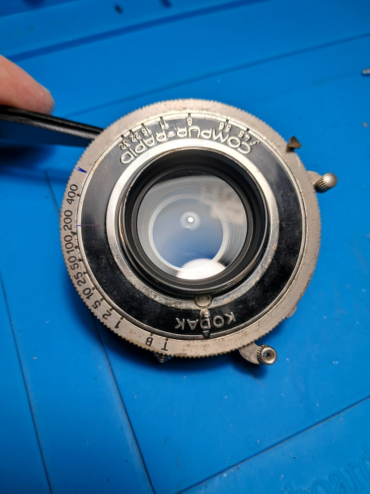

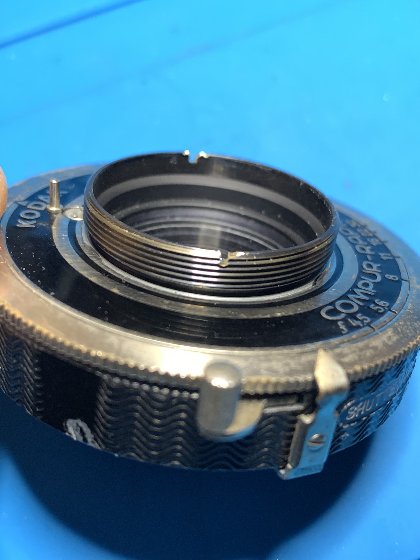

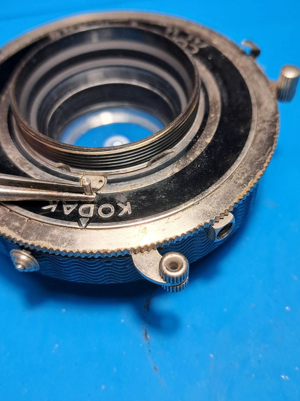

Добрый день всем.
Заранее прошу прощения за возможные ошибки в тексте; я использую переводчик. У меня возникли проблемы со снятием крышки болта. Я уже несколько раз разбирал болты, но с такой проблемой столкнулся впервые. Я повернул стопорный винт и вращал кольцо. Вокруг крышки есть три лепестка, а на корпусе — три углубления. Они плотно прилегают друг к другу. Но резьба, выступающая за пределы углублений, не позволяет поднять крышку. Это, конечно, странная проблема… Возможно, я что-то делаю не так, но на данный момент я совершенно не представляю, как снять крышку. Может быть, кто-нибудь из участников форума сможет мне помочь? Заранее спасибо.

Are there two tiny screws here you can remove?
Welcome to Photrio!
No, those holes are for a pin spanner.
I didn't fully understand the question when machine-translated (I'm not sure where the tabs are that the OP refers to), and I haven't taken apart this lens/shutter. However, I think that the method is: you rotate the inner part with the threading until the circular-profile notch is against the retaining piece with the pin-spanner holes. Now you can rotate the retaining piece by 180 degrees. This hopefully allows you to lift off the black faceplate that says Kodak Compur-Rapid.
The "snake eye" screw. simply rotates, it does NOT come out. Rotate it so that the flat surface faces towards the center of the shutter, then with two thumbs on the black ring, push to rotate it counter-clockwise to line up the three large tabs with the cutouts. Then, it can be lifted off the shutter. You may need to lift the speed selector ring at the same time to get both rings off.
The OP has already rotated the main coverplate after orienting the small disk properly. You can see where the disk spins into in the first photo- follow the right leg of the A. I assume that he has the small tabs aligned with the release holes and it simply is not coming up. Retina's suggestion to pull the full lower disk as well is good. Sometimes the release tabs seem to be slightloy off kilter and you need to get one out a bit and then rotate a bit to finish it off.

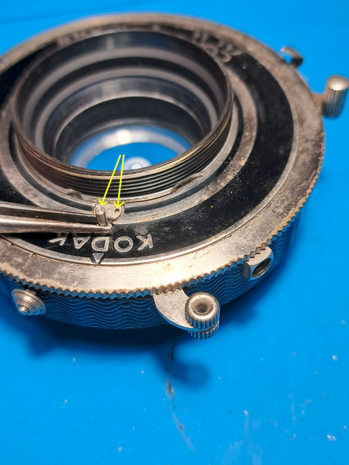

It is a basic Compur Rapid. No tricks added by Kodak. The pin you are holding with the tweezers is a stop for the lens, nothing more. Don't break it off.

The OP has removed only the front component of the front lens group assembly, leaving behind the threaded inner component. He will inevitably have to remove it with a rubber friction tool, and it's likely that the shutter dress ring can't be lifted out until he has done this.
If you look closely at the first photo, it shows a semi-profile view of one of the two components of the front lens group, and it's still threaded into the shutter.

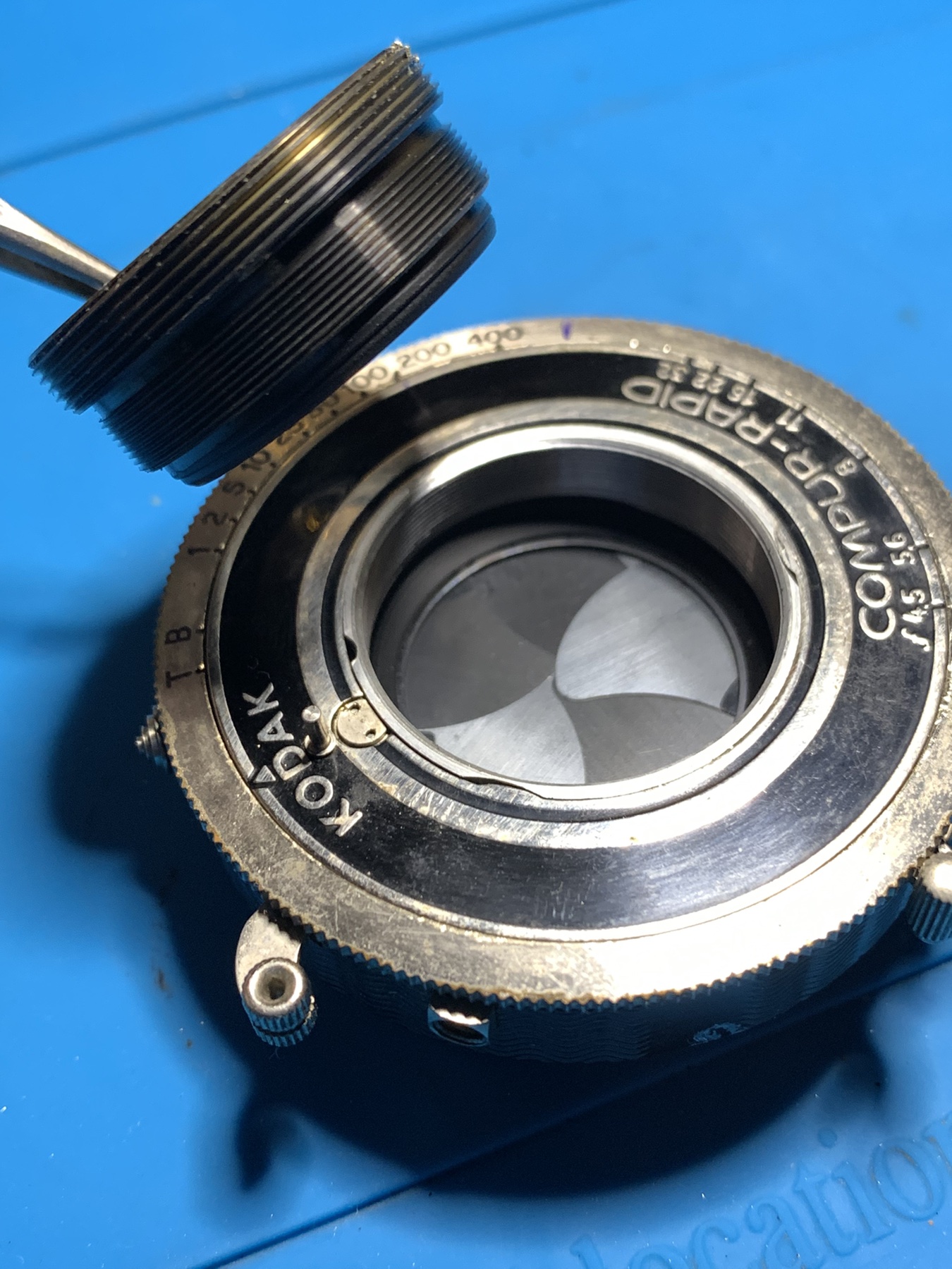

Да, вы совершенно правы. Но я не смог открутить его резинкой. Пришлось сделать надрезы (канавки) для ключа.

Да, это был геликоид. Он мешал снять крышку.
