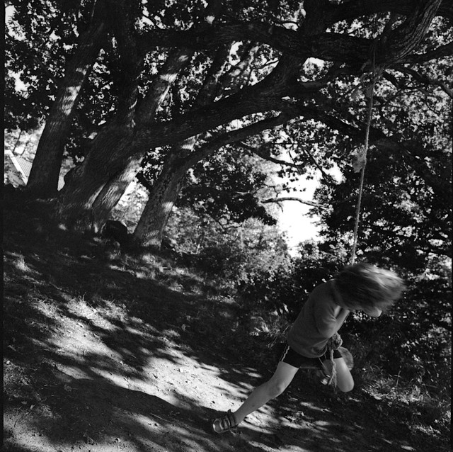

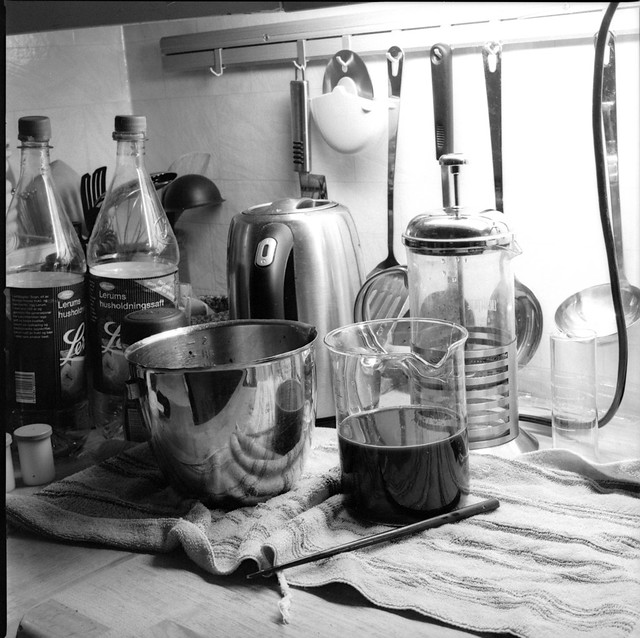

Caffenol-C-H med sitronsyre:
54 g Akol Pluss krystallsoda
16 g Ascorbinsyre
2,8 g sitronsyre
40 g Brasero
1 l ferdig blandet.
15 min @ 20 grader, vann som stoppbad, Ilford rapid fix.
Veldig fornøyd!
(tre bilder er kanskje over kanten i en sånn infotråd, og jeg tar dem gjerne ned igjen men jeg ble jo så hyperaktiv av å få så gode resultater!! :D
Du glemte filmtypen! Og kamera/objektiv.
Legg ut bildene på Caffenol group her på APUG! Og ta med alle data, dette var excellente greier, alle og enhver må kunne se at det ikke er fremkalleren som setter grenser her!
Bildene dine ligger på samme kvalitetsnivå som Reinholdt på Caffenol-bloggen, og SPESIELT morsomt er det at du har tatt med et bilde av blandingen av fremkalleren som flimen er fremkalt i, det er øyeblikksfoto det!
