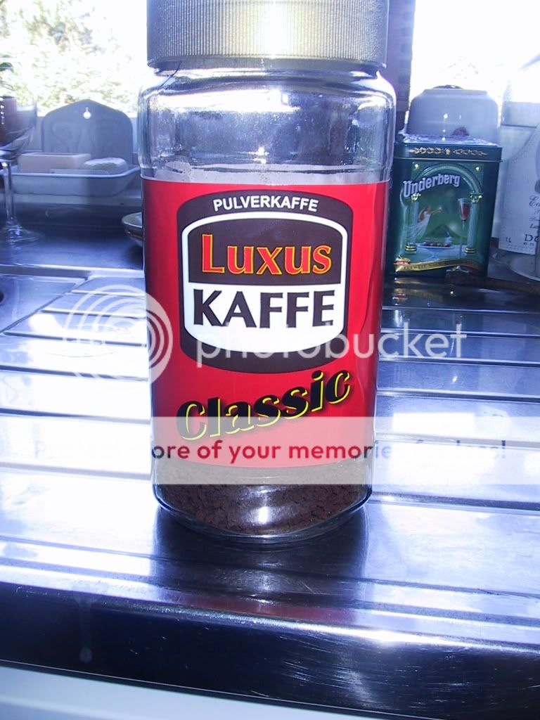

Før vi snakker mere om resepter kan det være greitt å se hva som skal i løsningen, først det du finner i Norge :
Dette er billigste sort kaffe, denne typen finner du på Europris, de fleste varehus har tilsvarende. Legg merke til den kraftige brune fargen, nesten svart. Inni der er det mye fin kaffein syre!

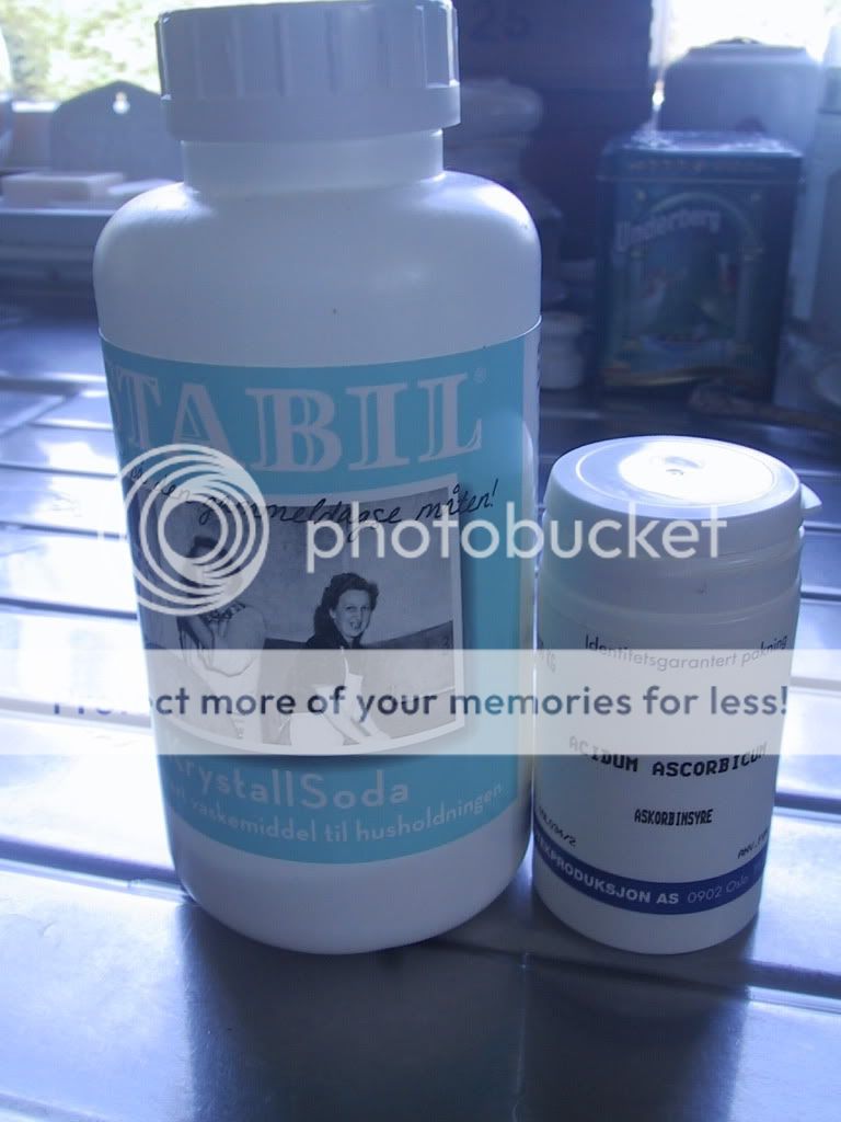

Det er ikke nok med bare kaffe, så her er de to andre viktige ingrediensene :
Til venstre har vi soda, merke Stabil, innkjøpt på ICA, Mega har lignende, ikke funnet tilsvarende hos Rema eller de andre.
Dette er såkalt krystallsoda, som er et godt, gammeldags vaskemiddel, de har tilsvarende på maleforretninger, men bland IKKE sammen med lut, som brukes som malingsfjerner. bl.a. vil det være fare på ferde når man blander lutperler med vann, så vær forsiktig!
Til høyre har vi Vitamin C i pulverform, rein ascorbin syre 100%, innkjøpt på apotek. Apotekvarer er ganske dyre, så jeg lette fram et alternativ i svenske varehus, nærmere bestemt ICA mer om det senere.
Dette er hovekomponentene man trenger, pluss ei god vekt.

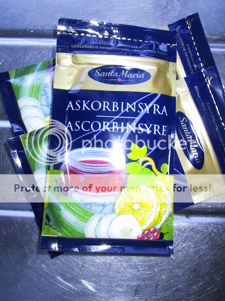

For svenske venner og norrbaggar på Harrytur!
Dette er Vitamin C, den selges i krydderhylla på ICA og formodentlig COOP, og koster bare 9,90 SEK for 35 gram, skandinavias billigste!
(For nordmenn: svenskehandel kan få en HELT ny mening!)
Som man vil se er dette samme krydderleverandør som benyttes i Norge, både hos COOP (norge) og hos ICA.
Vitamin C benyttes som antioksidant, dvs det er et preserveringsmiddel som beskytter enkelte bakverk og mest alminnelig, syltetøy mot luftens skadelige innvirkning.
Dette er MEGET viktig og det skal jeg komme tilbake til i en annen post!!!!
Men her og nå er min onde plan å gå på både COOP og ICA lokalt og ta med en pakke av dette stoffet og BESTILLE, det er jo bærsesong og sylting i de tusen hjem og man må smi mens jernet er varmt.
Dersom dette er lovlig vare utenfor et apotek i "den sista sovjetstaten", akter jeg å gjøre mitt for at vi kan kjøpe det utenfor aptotek, og det bør flere enn meg gjøre!!
Lykke til, og svensker, dere må være et lycklig folk! :tongue:

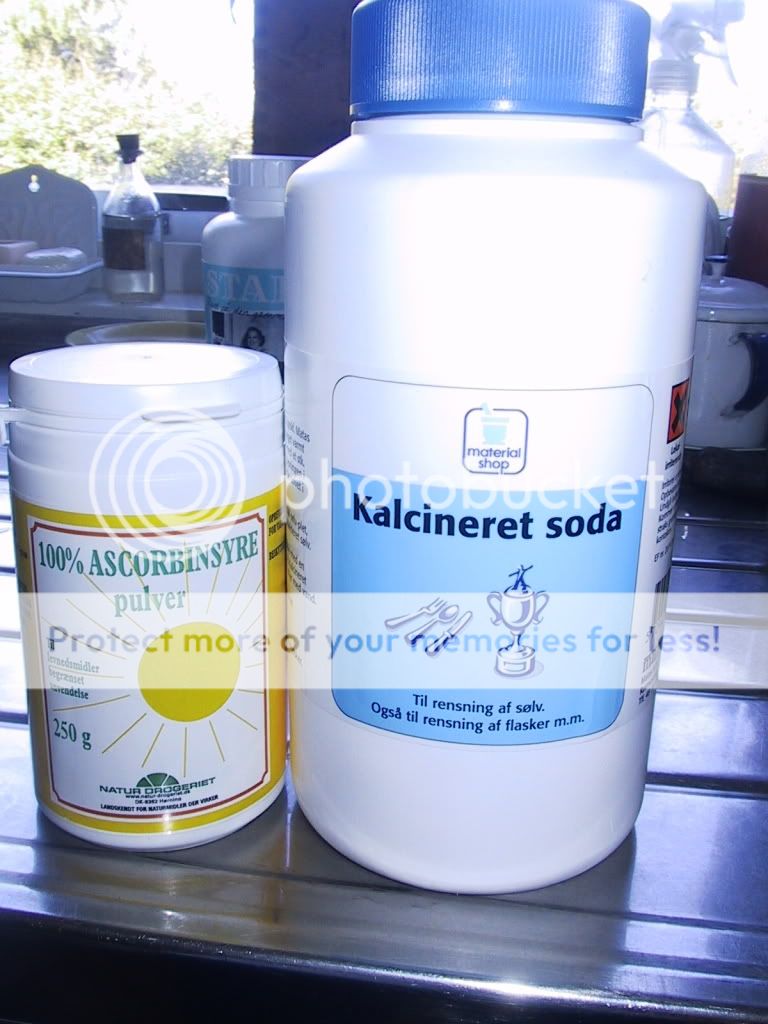

Runder av dagens jobb med en visning beregnet for våre danske venner :
Dette er hva jeg fant på vår sommertur i Danmark i sommer :
Ascorbinsyren ble funnet på en slik mellomting mellom apotek og helsekostbutikk som man har i Danmark (Marut eller noe lignende???)
Mener å huske at det også var der jeg fant Soda.
Kaliumbromid, KBr, var ikke å finne, ikke på apotek heller der selger man bare håndkrem for damer og livsviktig medisin!
Kan man lokalisere dette, behøver man bare å ta til Lidl og kjøpe den billigste pulverkaffe der er at få!
Lykke til!
PS bilderne som illustrerer disse kjemikalieposterne er tatt med et d******t kamera av den laveste skuff : 2MPx Canon Powershot S10, det sømmer seg liksom ikke å benytte millioner av pixler på APUG!!!

Lol Erik :D

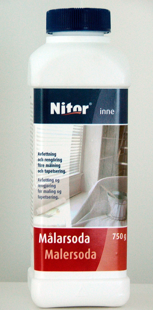

Og mht til kemi så er det vist godt at jeg bor i Sverige og har rig tilgang til det meste!
Krystal/Kalcineret Soda.. Hmmmm har du kigget på ingredienserne, er det helt rent vandfri soda eller kompenserer du for vandindhold?

Har ikke kommet så langt enda, jeg har hatt nok å gjøre med "Stabil" innkjøpt i Norge, men jeg har tenkt å adressere det,Handelsvaren kalles krystallsoda, men det KAN være både vannfri eller krystallinsk soda.
Krystallinsk soda inneholder vann, dermed må det mere soda til for å få samme carbonatinnhold i den ferdige blandingen - ingenting av dette er vanskelig, når man bare vet hva man skal se etter og har fått seg fortalt forskjellen!

PS den avbildede krystallsoda "STABIL", er vannfri soda, der skal resepten benyttes akkurat som beskrevet over her.
Jeg gjorde en runde i går og kjøpte de sortene jeg kom over, på COOP, ICA og lokal malerforretning, bilde kommer litt senere, først skal jeg åpne flaskene og kontrollere om det er vannfri kvalitet i alle eller om det er snakk om krystallinsk vare i noen av dem. Men først skal jeg svinge innom Bunnpris, Kiwi og Rema 1000 og sjekke varebeholdningen der!

Hei igjen
Har vært på handlerunde og funnet kaffe'n og soda'n. men ikke vitaminene.
Har sjekka hjemmesiden til "SantaMaria". Krydderprodsenten som lager den Svenske Ascorbinsyren.
Dette produktet finnes ikke i det norske sortimentet, kun i det Svenske.
http://www.santamaria.se/servlet/se.daddy.sm.web.servlets.ProductServlet?a=0&p=p1c&c=1&s=2&id=90
Mulig at dette gjøre det vanskelig å få dette levert fra denne produsenten i norge?
Men vi vår vel fortsette å prøve.

Jeg har vært på runde i dag og hørt om santa maria, med samme resultat.
Det har antakelig sammenheng med strenge norske medisinlover, husk at det er kort tid siden en måtte på apoteket for å få noe lett smertestillende.
At vit C er konserveringsmiddel neglisjeres nok!
