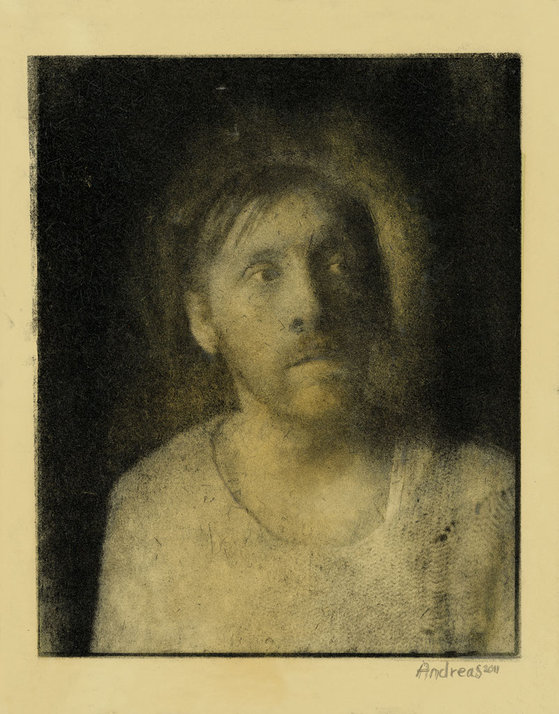

Sånn, da har jeg fått somlet meg til å starte prosessen med å trommelscanne mine bromoil-printer. Forsåvidt også en del vanlige silver gelatine prints. Det morsommer er å se hvor vanvittig skarp enkelte filmer og emulsjoner blir i kombinasjon med presis trommelscanning. Legger ved en scannet portrettbromoil. Den er gjort på fomabrom IV123 og siden tonet i både te og kaffe. Har også opprettet et eget galleri for trommelscannede våtprinter på min hjemmeside tmax100.com

Flott portrett som gjør seg ekstra godt med Bromoil. Jeg har også sett på de andre bromoilbildene dine og synes de også er flotte.
Jeg har til nå bare jobbet med flytende emulsjon. Synes den gir en del ekstra muligheter som jeg setter pris på. Men jeg vil nok bestille en pakke fomabrom neste gang jeg bestiller fra Fomafoto. Gleder meg til å prøve det også. Jeg er langt fra utlært, men bildene blir bedre og bedre.
Jeg er tom for emulsjon akkurat nå, men kommer tilbake med noen eksempler når jeg kommer igang med produksjonen igjen
