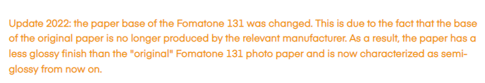

A remark as found at one of the EU vendors:
Thanks, Klaus. So he doesn't say it doesn't lith. Just that it doesn't lith as strongly or colorful as previous batches:
Der Litheffekt, nämlich die Trennung der tiefen Schatten von den benachbarten Tonwerten, ist weniger ausgeprägt und die Farbigkeit ist erheblich geringer als mit den Chargen zuvor.
