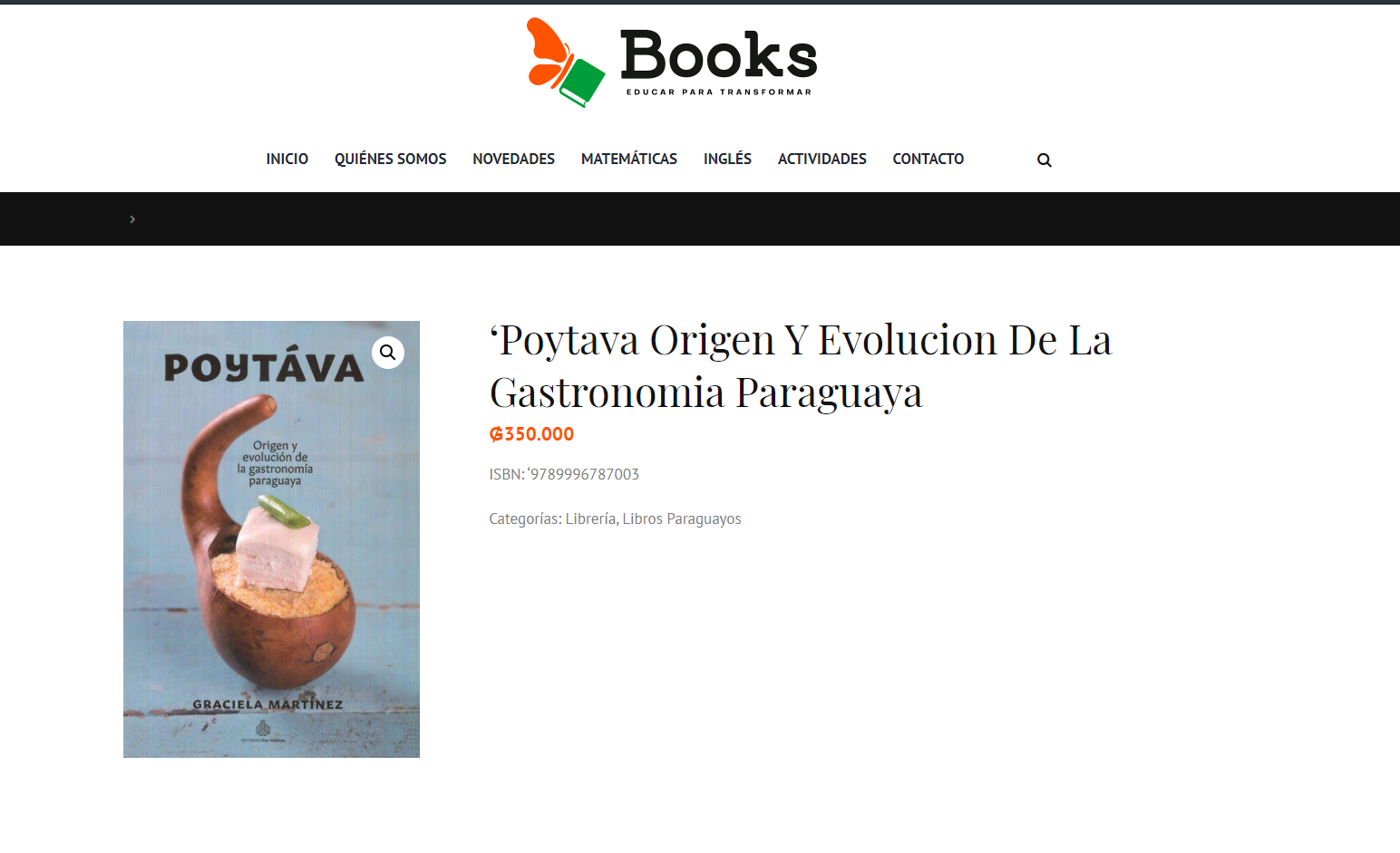

Quisiero comprar una copial del libro
POYTAVA - ORIGEN Y EVOLUCION DE LA GASTRONOMIA PARAGUAY, de Graciela Martinez. Podria ayudarme hacer la compra?

se que ha pasado casi un año, todo llega esto estas buscando

Se puede encontrar usado, o incluso en pdf
