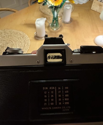

Mi sono imbattuto in una vecchia Minolta XG-2, che faceva parte di un lotto di fotocamere acquistate come difettose. Questo dispositivo presenta due difetti: una striscia nera che appare all'interno del mirino e l'otturatore fisso in posizione "bulb" per tutti i tempi impostati, sia in manuale che in automatico. Ricordando lo smontaggio di una SRT, ho provato ad aprire la parte superiore della fotocamera per pulire il prisma o la lente di Fresnel da questo nastro. Quando sono arrivato a rimuovere il coperchio e l'oculare, mi sono dovuto fermare: la scheda elettronica che sormonta il prisma è collegata in modo davvero complesso, in parte bloccata con viti, in parte saldata. Senza la sua rimozione temporanea o, quantomeno, il suo ribaltamento, il prisma è inaccessibile. Certo, avrebbero potuto trovare un sistema costruttivo più semplice per la manutenzione o la riparazione. Per il momento ho rinunciato e ho rimontato tutto. Se non potrò fare altrimenti, la userò per esercitarmi.
Qualcuno di voi ha mai avuto a che fare con il problema dell'otturatore che scattava sempre in modalità "bulb"?
Saluti.

Ho trovato alcune informazioni cercando su internet. L'ampia fascia nera orizzontale che appare sul mirino sembra essere causata, nelle fotocamere più vecchie, dalla corrosione del rivestimento del prisma causata dalla decomposizione della schiuma di supporto, un fenomeno chiamato desilvering del prisma. Il problema non può essere risolto efficacemente senza sostituire il prisma. Ho trovato un ricambio di seconda mano, ma ho chiesto al fornitore se presentasse anch'esso problemi e sono in attesa di una risposta.
Allora dovrò divertirmi a provare a sostituirlo. Come ho detto, il circuito stampato del prisma sembra essere saldato in diversi punti.
Riguardo al problema di scattare sempre in modalità "bulb", non sono riuscito a trovare nulla di specifico, a parte un'indicazione generica di vari difetti attribuibili ai condensatori, di cui si consiglia la sostituzione. Sembra che in molti casi questo abbia risolto i malfunzionamenti. Vi farò sapere. Ciao a tutti.

Thanks for the update; I hope the replacement will work out OK! The capacitor replacement on cameras like these isn't too difficult. You'll find some descriptions also on this forum, although not for this particular camera type. There are one or two threads showing how it's done on e.g. the XG-M.
