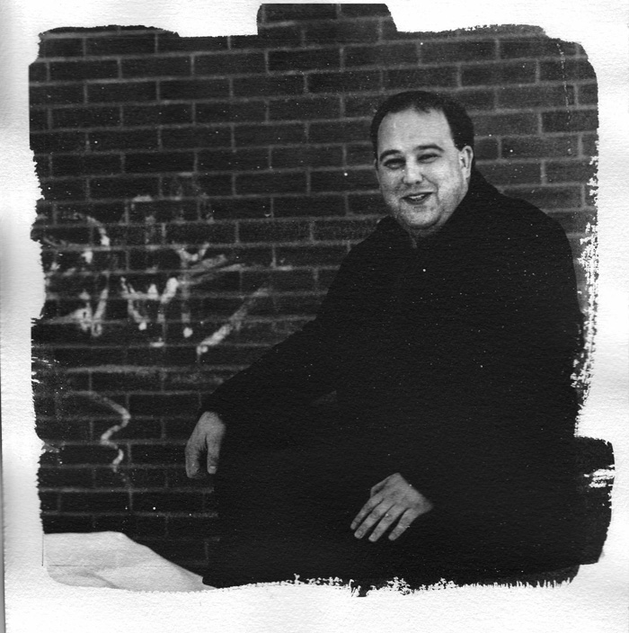

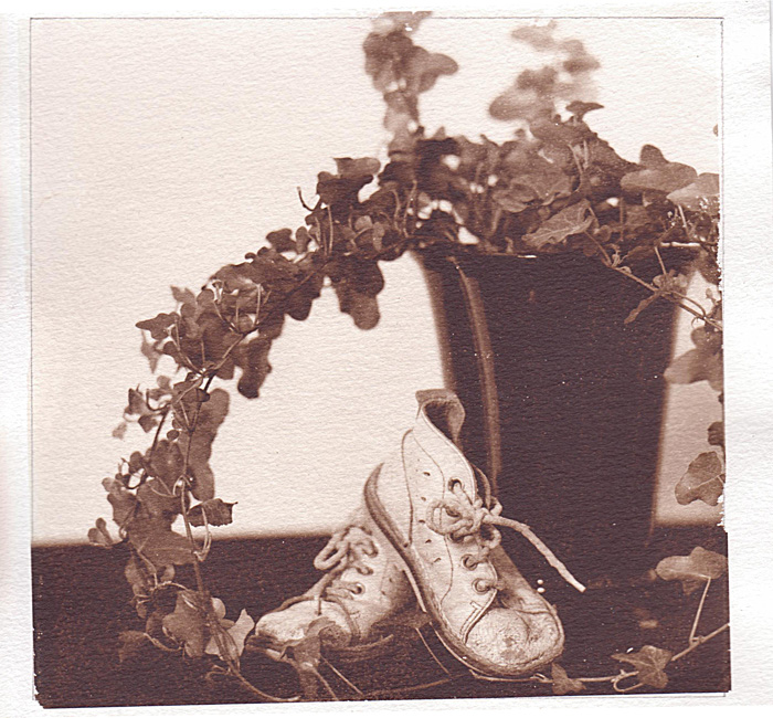

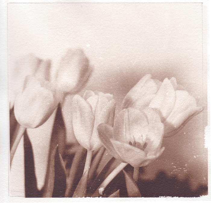

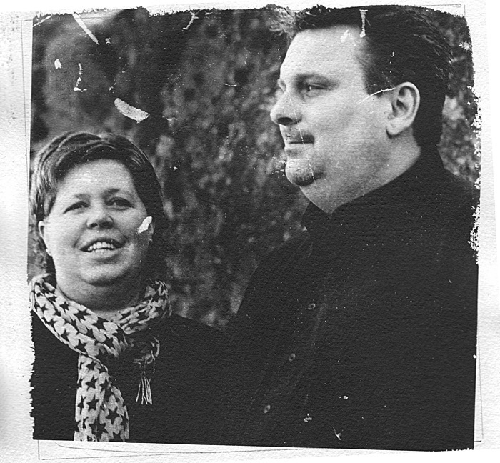

Hei DarkMagic
Det er hyggelig at noen følger med og etterlyser fremdrift.
Noen ganger (eller ofte?) tar livet lengre tid enn man på forhånd har trodd... :whistling:
Men det har vært mer fremdrift enn det som har kommet til uttrykk her. Nå arbeider jeg med å få kontroll på arbeide med flytende emulsjon. Som du ser nedenfor, så har jeg gjordt noen forsøk. Egentlig ikke ment for offentliggjøring, men siden du spør.
  • Det tar litt tid å få dreisen på å smøre på emulsjonen uten å få striper eller bobler, om ikke det er den effekten man vil ha.
  • Emulsjonen er mer ømfintlig for fysiske skader under fix, vask og lignende. Det bærer noen av bildene preg av.
  • Jeg har også lekt meg med bleking/toning av noen bilder.
  • Jeg må også finne motiver/bilder som "passer". Muligens har disse to portrettene for store områder med full metning av svart?
Jeg må nok jobbe litt mer med emulsjonen og valg av papir, før jeg synes jeg kan ta neste steg mot bromoil :smile:
Har du eller noen andre synspunkter og gode råd, tas de imot med takk.
Bilden er ikke bearbeidet i photoshop, kun endret størrelse og skarpet litt.

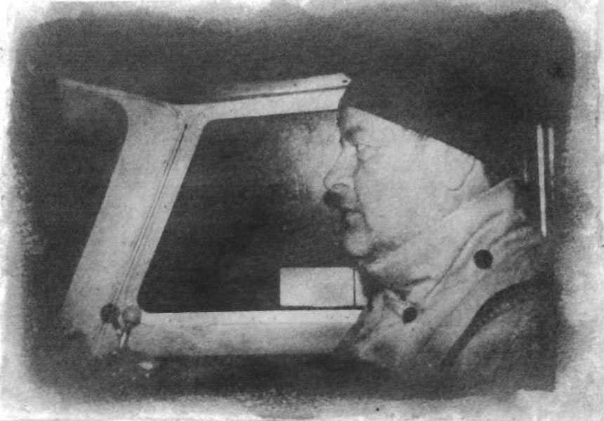

Det er lenge siden det har vært noen aktivitet i denne tråden, men nå er det på tide å blåse liv i den.
Jeg har hatt gleden av å være en uke hos Gandolfi i Vrå. Der fikk jeg god undervisning og hjelp til å jobbe med bl.a. bromoil.
Nå er jeg vel hjemme og har begynt å arbeide på egen hånd. Morsomt, :smile: Men prosessen har sine utfordringer.
I går kveld laget jeg mitt første bilde på egen hånd:
Jeg synes resultatet ble ganske bra, spesielt til første gang å være. Men selv om jeg var tilfreds, så var kontrasten i bildet for lav. Jeg forsøkte derfor å arbeide videre med bildet i dag. Og det tok mer farge, og de svarte feltene ble svarere. Men når jeg skulle forsøke å øke kontrasten i ansiktet hans, tok også de lyse feltene opp mer farge. Og blidet ble gråere.
(Det samme skjedde med to andre bilder også, kontasten blir for lav)
Vet ikke om jeg kan jobbe ber med dette bildet, før emulsjonen blir ødelagt. Men neste gang, hva da?
- Forslag mottas gjerne :smile:
(Er forberedt på en lang lærekurve og at det trengs praktisk øvelse og tålmodighet)

Synest dette er kult, selv om du kanskje ikke er helt fornøyd må jeg si at jeg synest det er mer interessant å se på enn et vanlig print =) Og noe jeg kunne veldig godt tenkt meg å prøve ut selv, når jeg engang får litt større plass :wink: Lykke til videre iallefall, morro å se fremgang også =)
