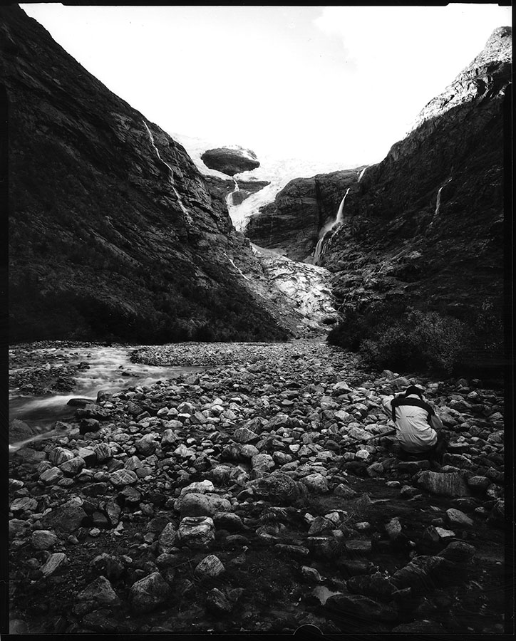

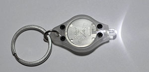

Dette måtte jo testes!!
Og det gikk jo overraskende bra... VELDIG VELDIG MYE LYS i 1 stk mini nøkkelring LEDlys fra biltema.. :surprised: Så det blir nok ikke noe problem med ett par tre, fire,fem gel mellom LEDene og negativet :tongue:
Etter litt prøving og feil (kraftige overeksponeringer) ble det ikke så galt med cirkus 3 sekunder eksponering fra 2+ meters hold!! (kontaktkopi rammen på gulvet og LED i taket) Papiret er Ilford MG RC.
Bildet (scan av papirkopi) er ett 4x5 fra APUG treff i Loen høsten 2005, PS Javist det er Ole som synes i forgrunnen!
