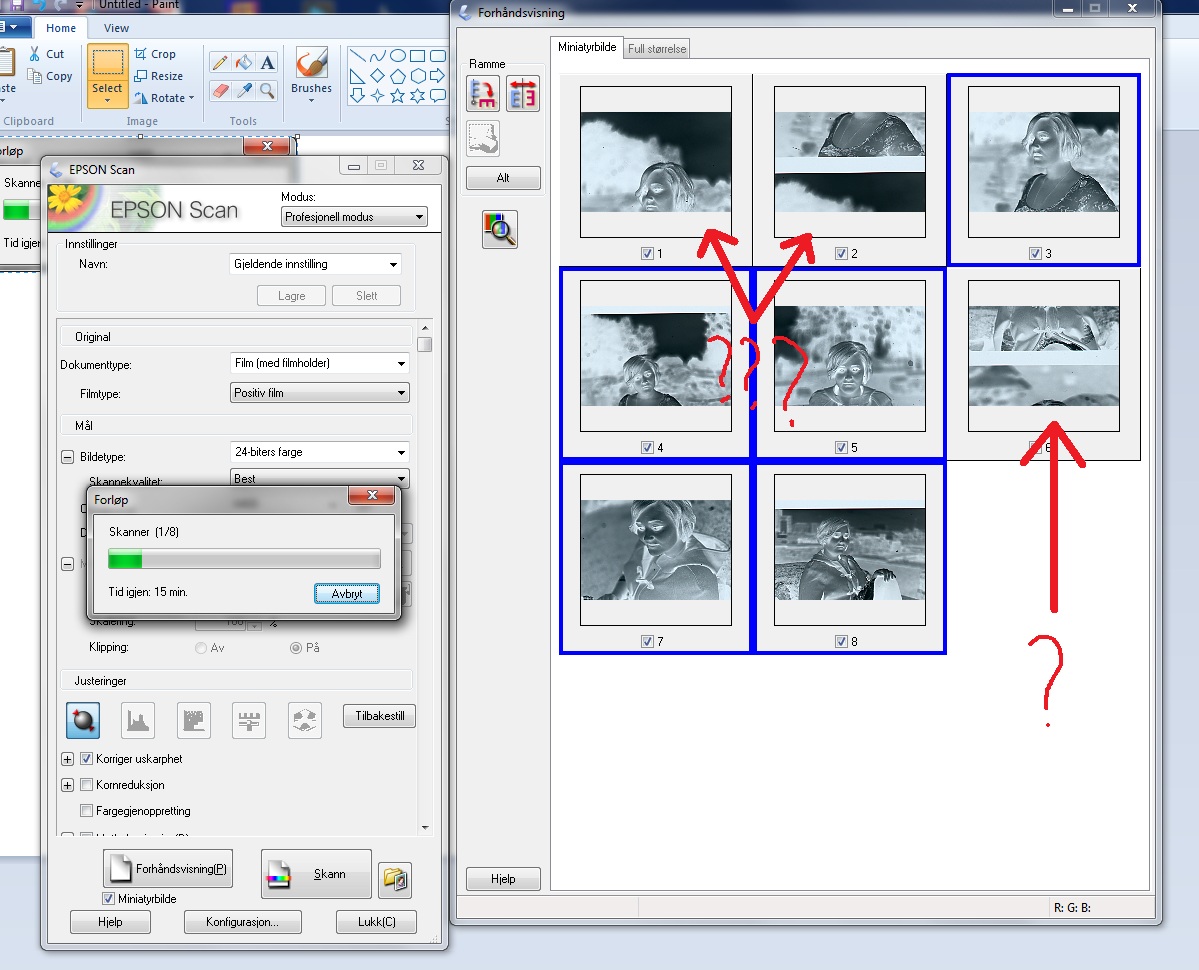

Scannet min første batch med 120 film i dag på min nye Epson v750.
Alt er nytt, så absolutt mulig at jeg har gjort noe feil.
Lastet filmen i filmholderen og la den i scanneren slik at de passet i hullene.
Kjørte en negativscan først og så en positivscan, men samme problemet, printeren klusser med hvor filmrutene er?
Noen som har noen gode idèer hvorfor dette skjer? (se vedlagte bilde).
Justerte litt på negativene, slik at de lå rett ved siden av hverandre i holderen, men samme problemet på de samme bildene.
Hmm
Help?

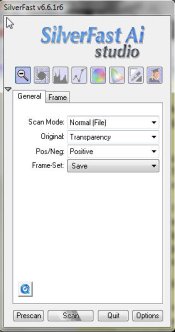

Da skal jeg prøve Silverfast å se hvordan den fungerer, takker for tips.
Jeg fikk til å scanne filmrutene i Epson scan programmet etterhvert, men måtte da scanne "all" og så velge ut hver filmrute gjennom å markere de med firkanter, litt tungvindt.
Silverfast er next, forsøker i kveld =)

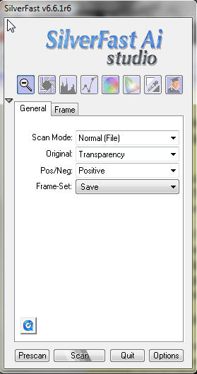

Ja, så at det var himmel og hav mellom Epson-scan og Silverfast, Epson-scan ga jo uklare bilder (jeg trodde jeg hadde misfokus på alle bilder, eller at objektivet til Hassy'en var totalt ute å kjøre fordi _ingenting_ var helt skarpt.)
I Silverfast ble bildene plutselig fokuserte og fine, så da kunne jeg puste litt lettere ut (trodde jeg hadde kjøpt katta i sekken her en stund.)
- Godt mulig at jeg gjorde noe helt feil mht Epson-scan programmet altså, mulig jeg har fortalt at negativene ligger rett på glassplaten, men når jeg eksplisitt sa at de lå i en ramme, klarte altså ikke programmet å scanne rutene korrekt (som det vedlagte bildet forteller om).
Silverfast er litt mer avansert enn Epson-skan indeed, har noen av dere erfaring med software basert støvredusering? (ICE funker vel ikke på sort/hvitt?). Ser at når scannene først blir ok fokusert, så forsterkes støv ganske signifikant, en god del å klone bort.

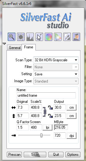

Takker for instillingene FiatluX, jeg skal forsøke meg på noe liknende når jeg kommer hjem i dag. Jeg trodde ikke man kunne skanne HDR greier uten å ha noen ekstra software til den Silverlight pakken som følger med jeg.
Ezzie, det er antakelig ganske likt ja (jeg har en holder med to striper på 3 bilder hver) men å fortelle Epson-scan at filmen ligger i en holder, fungerer ikke, da ble det bare ball, så jeg måtte scanne hele rammen og så velge ut hvor bildene var
Man kan så legge flere selections på totalbildet, slik at man kan batch-scanne alle 6 rutene, men i denne modusen ble bildene veldig uskarpe, mulig grunnen er at scanneren da forventer at filmen ligger rett på glassplaten?
