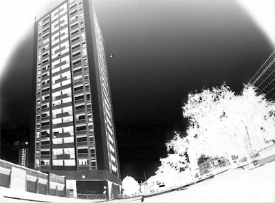

Pour chaque stagiaire*: Prendre des photos à partir d'un sténopé fabriqué lors de l'atelier utilisant un négatif papier.
Exemple de sténopé du type qui sera fabriqué et utilisé pendant l'atelier
Exemple de négatif papier pris avec un sténopé du type de celui qui est montré ci-dessus
