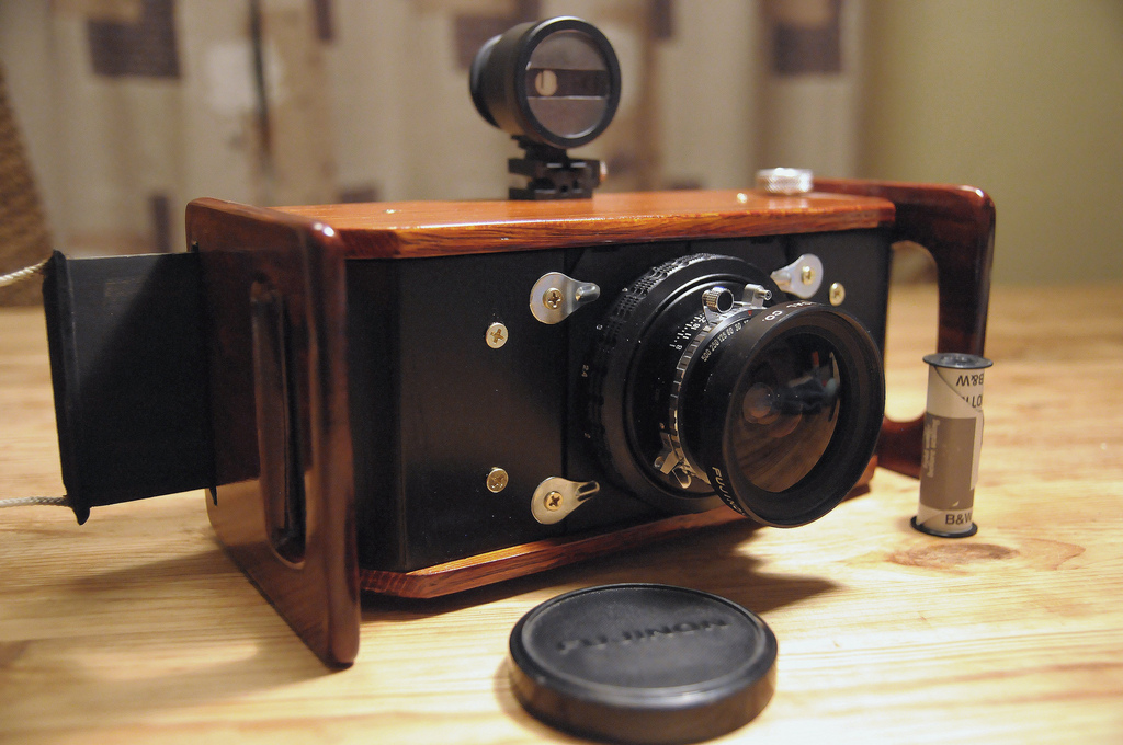

Nå er dette ett år siden, men jeg har begynt å bruke kameraet for alvor, og det er morsomt. Veldig morsomt
For de som etterhvert kjenner meg, så er det nok ikke noen overraskelse at om jeg syntes å trenge en 6x17 camera, så ville jeg heller bygge en, fremfor å gå til innkjøp av en Linhof Technorama, Horseman, Widepan, Fotoman eller Fuji. Skotske aner betyr at det byr meg imot å betale tusenvis, for ikke å snakke om titusenvis av kroner for noe slikt.

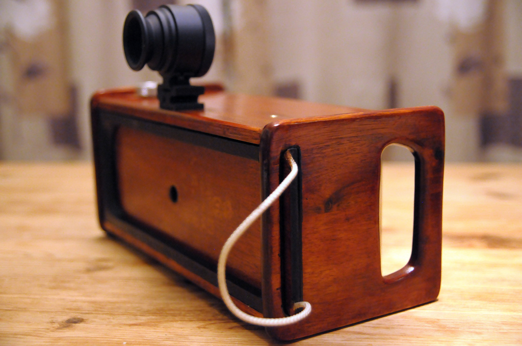

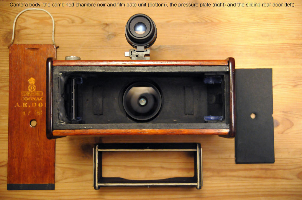

Det må kunne lages selv. Og etter ett glass Cognac ble alt så meget klarere. Det startet en kveld jeg kikket på en flaske med A E Dor Cognac og kassen den kom i. Jeg la kassen ned på siden og plutselig lignet denne på noe som kunne brukes til et kamera. Og nå begynte det arbeidet som engelskmenn er så flinke til, lage løsninger for å komme seg rundt problemene i designet, fremfor å endre design. Største utfordring var selvsagt at slike kasser har et lokk som sklis inn fra en kant. Dette måtte bli baklokket. Det betydde derfor at trykkplate ikke kunne sitte fast i bakplaten, men være løs. En annen utfordring var at plassen til å laste inn film og filmruller ville være så trang at jeg måtte kunne ta ut innmaten av kameraet for å komme til å få lastet og tatt ut filmen. Men alt det har jeg løst på et vis.
Den heter forresten "I Adore", en liten omskriving med to do. http://on-your-kitchen-worktop.blogspot.com/2011/05/i-ado...amera.html
